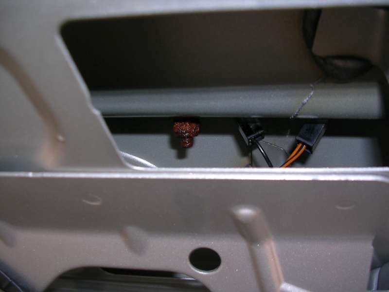

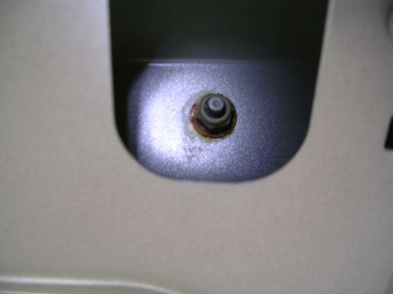

tak jsem sehnal osvětlení SPZ za 200,- 2x světýlko (jedno do zásoby) a dnes jsme se vrhl do výměny před tím jsem se chtěl ujistit jestli teče do pátých dveří a jak moc tak sem sundal tapec a zjistil, že tam mám na jedné straně rezavé šrouby na plastové liště ve které je osvětlení SPZ viz přiložené foto.
No dle mého úsudku jí budu muset přetěsnit, ale nechci se do toho vrhat aniž bych měl náhradní mám strach že tyhle dva šrouby půjdou do kytek
