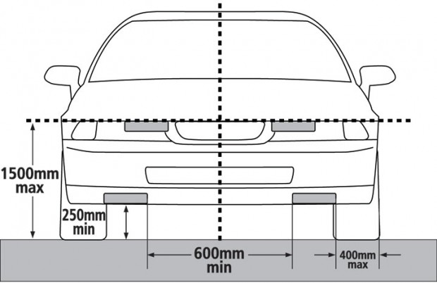

No já to taky zvažoval jako blinkry, kdybych kupoval poFL nárazník, tak abych nemusel měnit i světla a někde na foru se to řešilo že to nesplňuje vyhlášku a takhle blízko u sebe a u středu auta být prej blinkry nesmí..ale už nevím v jakým topicu se to řešilo..

Ja som to chcel namiesto denného svietenia. Hore je verzia s priehľadnými svetlami. A podľa SK podmienok pre denné svietenie by to malo vyhovovať. Naisto neviem nakoľko som to nemohol zmerať

V CZ i SK musi byt svetla 60 cm od sebe, tohle urcite nesplnuje.

Záleží ako široko sú od seba a aké široké sú tie svetlá v tej mriežke. celá tá mriežka má cca 75 cm ak si dobre pamätám. Teoreticky by sa to tam mohlo vtesnať. Nemáte možnosť niekto to omerať?

Tak tak, myslím že by to bylo na hraně, ale prošlo by to. Každopadně jsem rozhodnutý to "risknout". Podle obrazků vypadá že to budou ty světla do 10 cm.

Změřím to určitě, jen potřebuju zjistit jak to je s těma konektorama. To je ten hlavní problém. Jinak znám hodně lidí co mají světla pro denní svícení o pár cm jinde než je povoleno a vše naprosto v klidu (STK,policajti).
