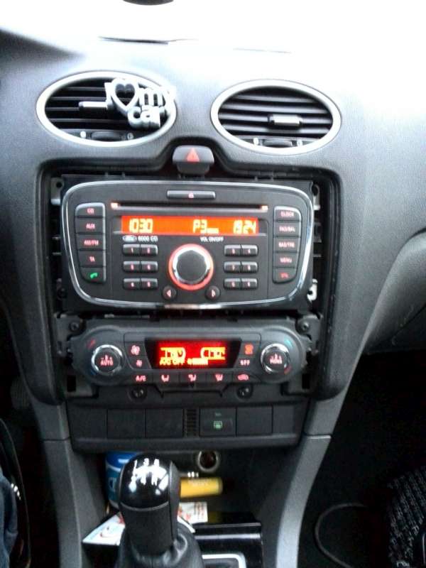

Libiq1
Příspěvky: 114
Registrován: 03.07.2014 09:41
Bydliště: Hajany Brno - venkov
Re: faceliftovanie panelu fofo 2
Příspěvek od Libiq1 » 13.04.2015 21:30
mimochodem tak se taky pochlubím :-) ještě to je teda bez rámečku ale su z toho strašně nadšenej :-)
