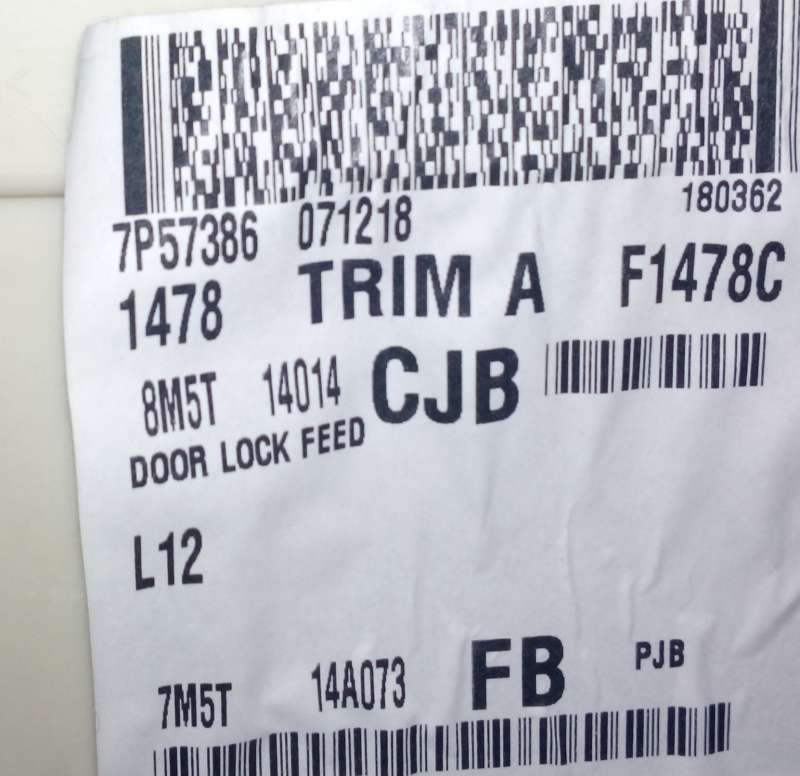

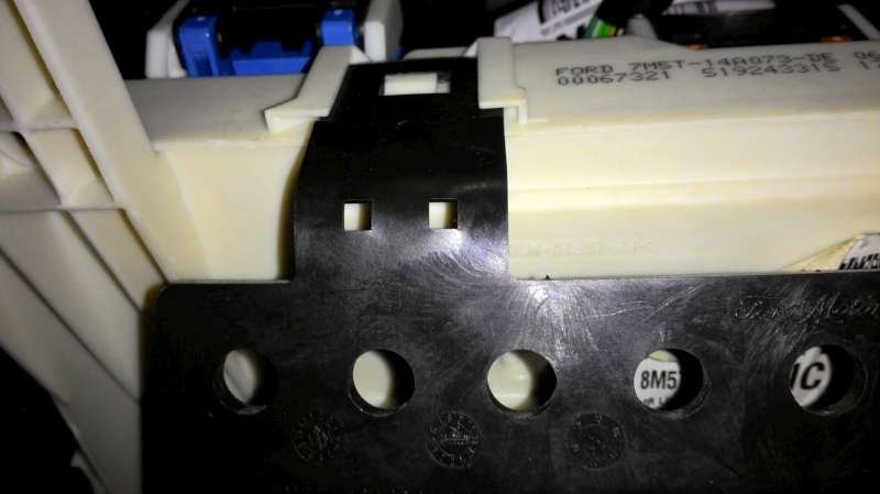

Re: GEM po FL
Tak jsem psal k Charouzovi do K.Varů jestli by uměli aktivovat obvodový alarm, a odpověděli že to jde jen v Titanku a že to ještě nedělali. Mám verzi trend a číslo Gemu ZMN5T-14A073-DE viz foto.
Půjde mi povolit ten alarm či nikoliv.

Re: GEM po FL
Já myslím, že snad není auto kde by to nešlo
Jestli neměli spíš na mysli přípravu (dráty).. Ale i ty se dají dotahat všude.
