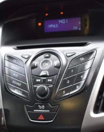

Ahoj, hned první řeknu že odpovědi jsem hledal všude po netu a zkrátka ani v českým ani zahraničním prostředí jsem nenašel. Rozhodl jsem se jako nové auto koupit focus 2012. Je pro mě poměrně důležitá možnost připojení telefonu - respektive streamování hudby z něj. Vím že i tento model má různé varianty jako je například možnost přijímat hovory z bluetooh, další který má na rádiu čísla 1-9 místo 1-6 apod. Měl jsem pouze Mondeo 2010 takže u tohoto rádia se vůbec nevyznám. Je tady prosím někdo zkušený kdo mi muže potvrdit, že přímo na variantě rádia jako je na přiloženém obrázku (bez přídavku pro hovory na volantu a čísla pouze 1-6) je možnost streamovat hudbu přes bluetooth. Předem díky moc
- phofy
- Příspěvky: 9532

Re: Ford focus 2012-2015 bluetooth
Děkuju ti moc za odpověď.
