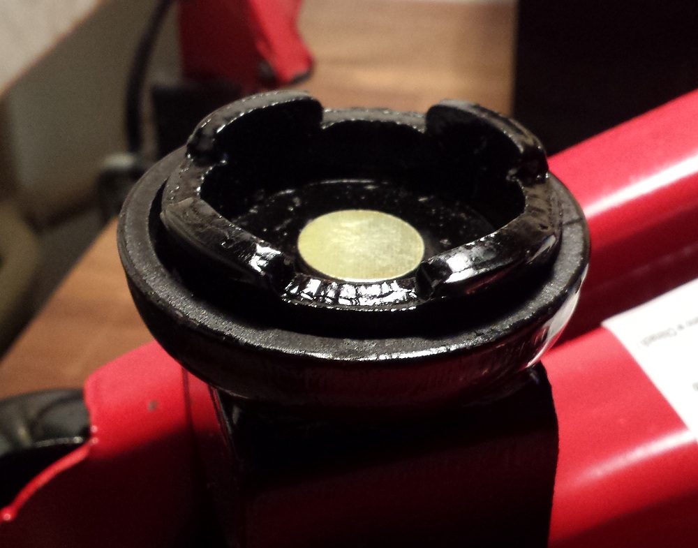

Ahoj,
dnes jsem v Kauflandu neodolal a po zlevněné mrkvi a zlevněném pivu koupil i zlevněný hydraulický hever. Bude pouze na výměnu letní / zimní, která už bude i Praze pomalu aktuální, jinak mám normální origo zvedák.
Řeším teď 2 věci:
1.) Kam pod auto hever dát - má tvar viz. níže a nerad bych poškodil práh více než je zdrávo. Mám ho spíš dát pod práh a nebo udělat nějaký přípravek, např. z puku, co by se do něj zasadil a lépe kopíroval práh?
2.) Hever má kolečka a nevím jestli při zdvihání neujede (pokud bude na betonu). A nebo je lépe zdvihat třeba na trávě, kde se kolečka zatlačí do hlíny? A nebo je to jedno?
Předem díky za vaše rady!
Řeším teď 2 věci:

Vzdy jsem auta zvedal za prah, ramena nekdy i za podlahu proste za co se da. Za par korun si koupis podlozky pro hever. Jinak auto takovym heverem zvedam normalne na zamkove dlazbe, betonovem panelu atd. Jde o to aby to bylo na rovine a aby si mel auto dobre zajisteni proti pohybu
Edit: treba tyto podlozky nevim jakej mas prumer

Takovým heverem zvedám auto za nosné částí v podlaze. Je třeba dát mezi hever a nosník třeba kus desky, ať si neodřeš antikorózní ochranu. Jinak zvedat vždy na zpevněné ploše, aby se mohly kolečka otáčet. Zvedací část se proti podkladu nezvedá kolmo vzhůru a spodek zvedáku se zasouvá po kolečkách pod auto. Kdyby jsi ho zabořil do trávy, tak bude mít snahu se sesmýknout z auta nebo se ti může převrátit! Před zvedáním zašpalkovat kola na protější straně než zvedáš auto

Díky, kluci. Jsem měl právě pocit, že když bude hever s kolečky na betonu, tak pod tlakem zvedlého auta odjede a auto spadne...
Byl by ještě nějaký obrázek pro úplně blbé, kam ten hever přesně dát?

Ten hever trošku poodjede a to je právě správně
. Já dávám na onen kotouč prkýnko a přímo pod práh. Zatím nebyl nikdy problém. Dával jsem i přehnutý kus kartonu.

Kam presne dat je u kazdeho auta jine. Nekdo ma shnile prahy, nekdo nosniky v podlaze,

Když je takové podezření, tak to v pneuservisech zvedají za ramena, pokud vím. Protože shnilá ramena, to by mohla být na silnici docela sranda.

Asi tam říznu kus nějaký starý pneumatiky...

Ještě mě napadlo to udělat na trávě (mám zimáky na chatě a nejbližší rovný beton je asi 2km) s tím, že bych pod hever dal nějaký ocelový plát, aby jezdil. To by šlo, ne?

klidně. Jde o to,že ten hever se při zvedání posune na těch kolečkách pod osu zvedání, takže kousek by měl popojet.

Nad tym "popojizdenim" som nikdy nerozmyslal, ale ano, chapem - prepona trojuholnika sa nemoze natiahnut, tak spodna odvesna sa musi skratit. Navyse pneumatika na opacnej strane sa deformuje.
To ale znamena, ze hever ktory pouziva miki21 (http://www.ascartuning.cz/cz-detail-501 ... ak-2t.html) je nevhodny? Je nepojazdny. Myslim ze taky mam original Ford zdvihak - overim pri nadchadzajucej vymene kolies.

Tohle cos tu uvedl vozím sice v autě, ale používám k opravám a přehazování kol něco jiného ( http://www.makronet.cz/zbozi/5209/Hydra ... 5mm-9k.htm ).
Těm křížovým nesmyslům nevěřím a už se mi jich pár pod autem rozložilo- proto zvednout a HNED podložit auto nějkým špalkem.
