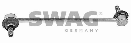

ta ista znacka SWAG (pozna ju niekto?) no rozdielne ceny.
V com je rozdiel? Co doporucite?
Dodávateľ: 	  SWAG <br />Cena:                1 407,00 SKK (1 674,33 SKK) <br />délka (v mm)	  238 mm <br />vnejsi zavit (mm)  M 10 x 1,5 mm <br />Materiál	              hliník <br />Tyc/vzpera	  spojovací tyč <br />montovací strana přední osa <br />hmotnost ( v kg ) 0,2 kg <br />kód motoru	1,8 EFI <br />není určené pro vybavení verze	RS
Dodávateľ: SWAG
délka (v mm) 238 mm
Materiál hliník
kód motoru 1,8 EFI
Dodávateľ: 	   SWAG <br />Cena:                 711,00 SKK (846,09 SKK) <br />délka (v mm)	   238 mm <br />Tyc/vzpera	   spojovací tyč <br />montovací strana   přední osa <br />hmotnost ( v kg )   0,218 kg
Dodávateľ: SWAG
délka (v mm) 238 mm

jedna je cena za par, druha len za jednu tyčku :wink:

to ma napadlo ale nikde som taku informaciu nenasiel. dokonca ani to ci tie matice su tam tiez v baleni alebo nie :-).. a hlavne maju iny tvar.. asi som moc velky detajlista :)

Jsou rozdilne materialy.
edit: pouzij klidne levnejsi (ja taky koupil levnejsi) a hlavne kup obe najednou, at mas stejny. sice nevadi, kdyz mas jednu starou a jednu novou, ale je lepsi mit obe novy - kdyz uz se v tom budes rochnit.
