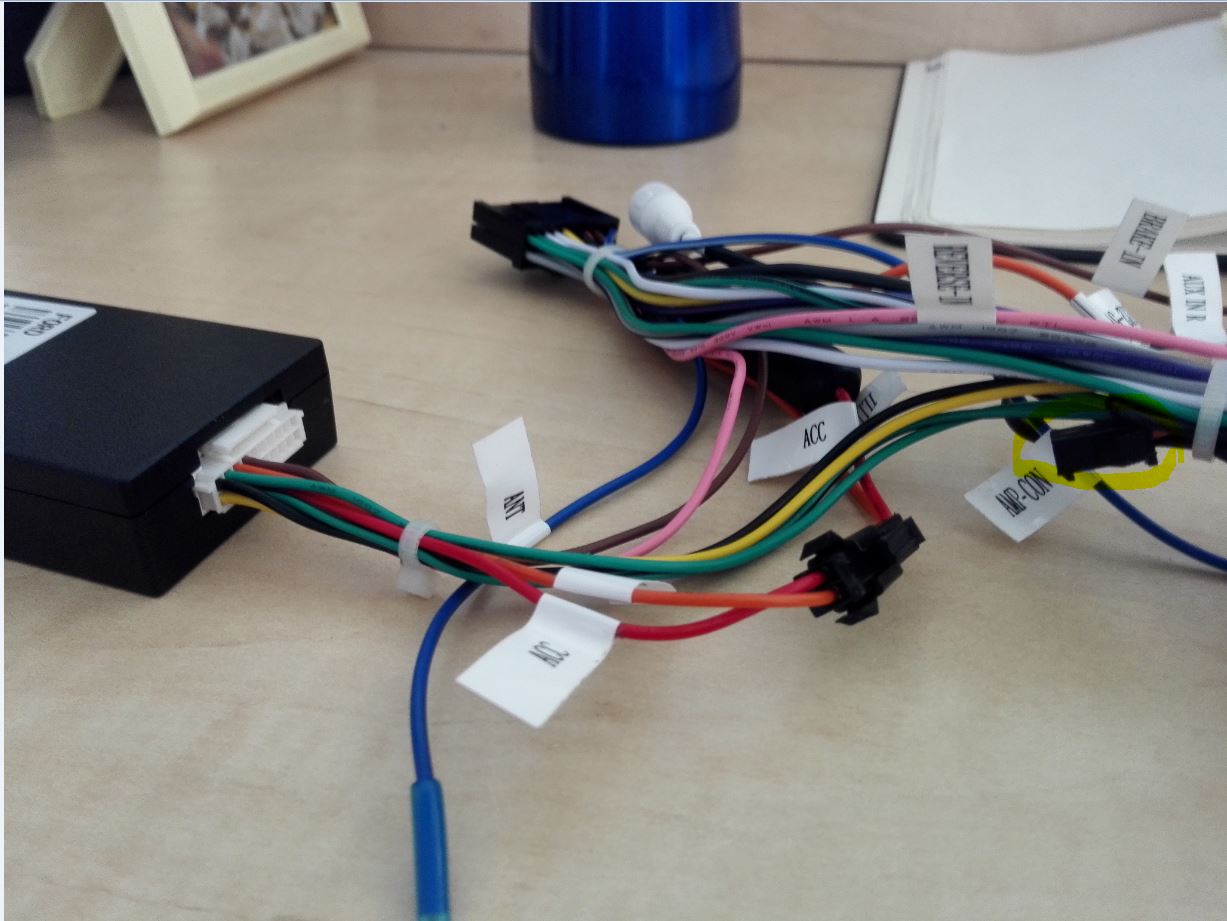

No vyskusam este tu lahsiu cestu, cize prepojim can bus z radiom (vcera som si tam nevsimol tuto volnu koncovku), original to bolo napriamo (konektor v kruzku na fotke) preto asi neslo ovladanie na volante, kable su presne rovnake (acc, illumi)
teoreticky by to malo ist, dam vediet. Kameru chcem tiez dat, ta pojde na priamo cez cinch do radia.

Ok, teraz takto by to malo fungovat korektne. Pojde aj kamera automaticky a ovladanie pod volantom by malo tiez.
Jediny problem by mohol nastat so spustanim radia s klucom v prvej polohe. Ja som to tak mal ked bol pripojeny CAN-BUS. Zalezi sice na modeli, ale tato situacia by mohla nastat.
Vyskusaj a uvidis. Ak by bol problem, tak to vyriesime potom.

Takze dnes som zapojil tu druhu moznost a ani tak nejde ovladanie na volante, je to len napajanie a osvetlenie. Asi ten oranzovy key2 5v bude ovladanie ale to do can bus nenarvem. Kaslem na to, budem ovladat na radiu. Jak som sa s tym hrajkal tak sa mi podarilo vyslahat bateriu

Takze toto je ten horsi pripad, ale nevesaj hlavu. Nechaj to uplne bez CAN-BUS a zapoj to nasledovne:
KEY2 zapoj na povodnej radio kabelazi na pin B6 podla nasledovneho nakresu:
Normalne nejakou rychlospojkou alebo niecim takym, nemusis to viest priamo do konektora.
Ak by ti odital uz kabel do radia isiel, tak ten je zly a auto posiela ovladacie signaly inym sposobom. Normalne ho len cvakni niekde v polovici a ten KEY2 nan kludne napoj - pripajkuj, rychlospojkou, nejak tak...elektrikar to spravi profesionalne.
Pre kameru ti potom plati to iste co som napisal vyssie. Nie je to nic zlozite, zakablovat to budes musiet tak ci tak a pripajat niekde v kufri kamerku na signal spiatocky tiez.

CAN BUS - problem bude v keylessu ... je mozne, ze dodana "kouzelna" krabicka je pro mondeo poFL, ktere ma na sbernici vic stavovych informaci nez FF2
napajeni zpatecky - pin 1 na velkem oranzovem konektoru na GEMu
