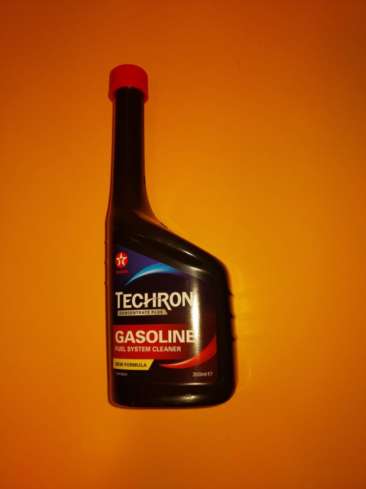

Dnes mi právě došel balíček s Techron aditivem. Jen teď s autem skoro nejezdím, tak to tam dám až budu tankovat do plné..
