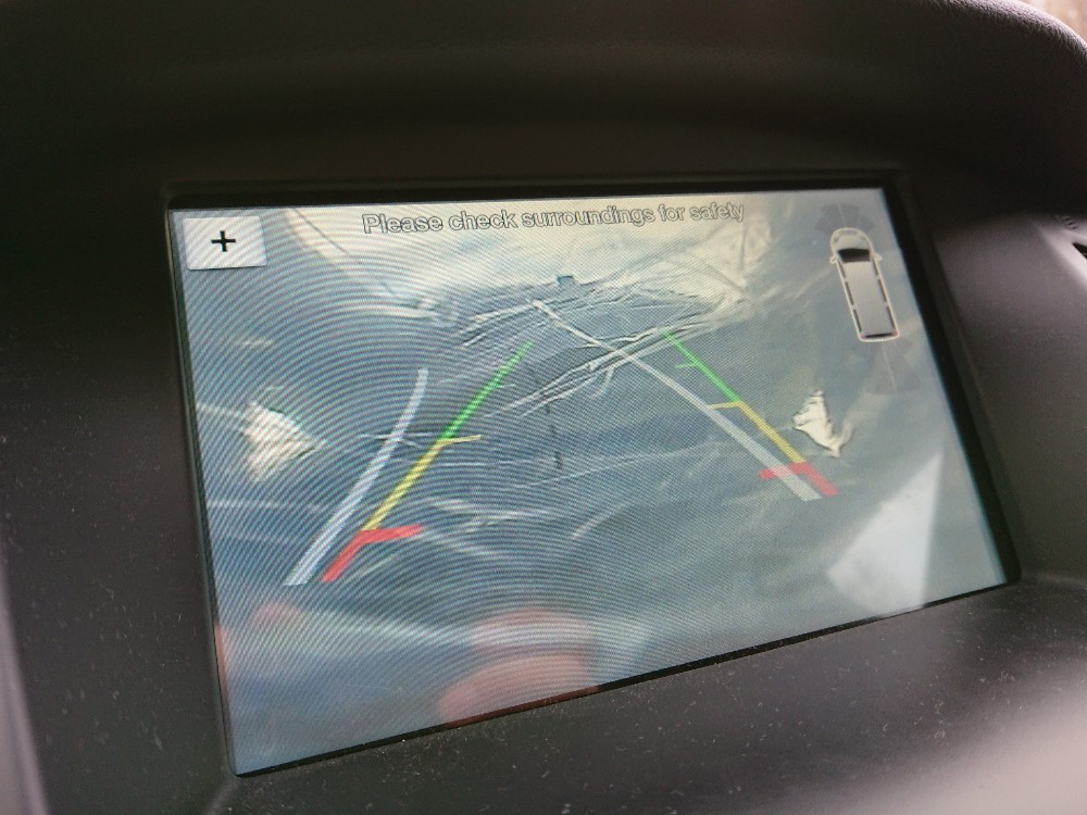

Tak konečne som sa k tomu dnes dostal. A po aktivacii vsetko fungovalo ako ma
Kamera bola este vo folii tak preto taky obraz

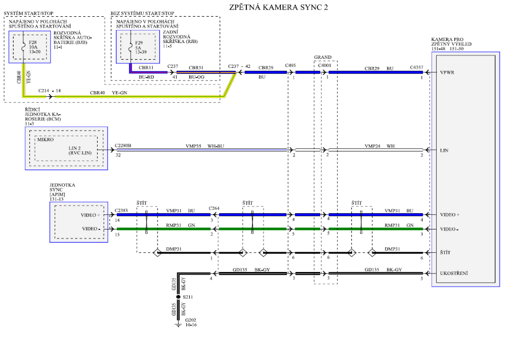

Kedze som uz v pravom zadnom stlpiku nasiel konektor na kameru, tak som este celu
Predpripravu kontroloval podla tejto schemy, pretoze nie vzdy kabliky aj koncia na svojich miestach

Neorigo kamera , z ní dva kabely ( napajení , video )
Když jí budu chtit napojit na ten origo kabel , VPWR , KOSTRA , VID +VID - ŠTIT , LIN
Video na video , napajení na napajení
LIN netřeba prý
LIN netřeba prý

i originalni kamera je stale pod napetim ... LIN resi komunikaci kamery se zbytkem auta (nataceci pruhy)
po zapojeni povolis parametr v centrani konfiguraci a v APIMu; stejne jako u originala (viz navody)
spis si over, ze konektor v kufru je propojen s APIMem a napajenim/kostrou
