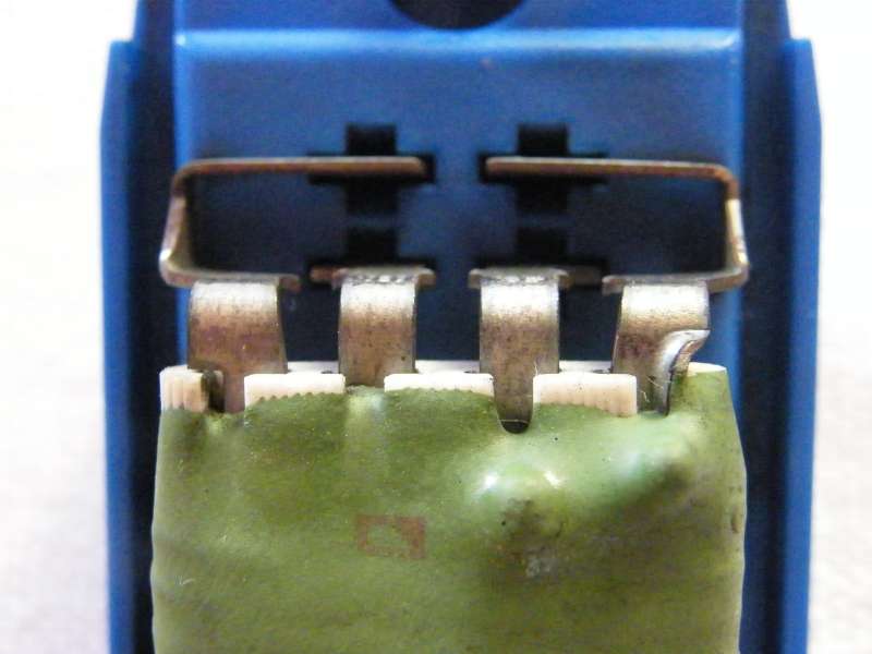

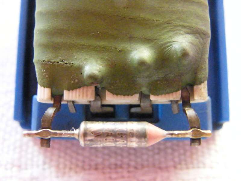

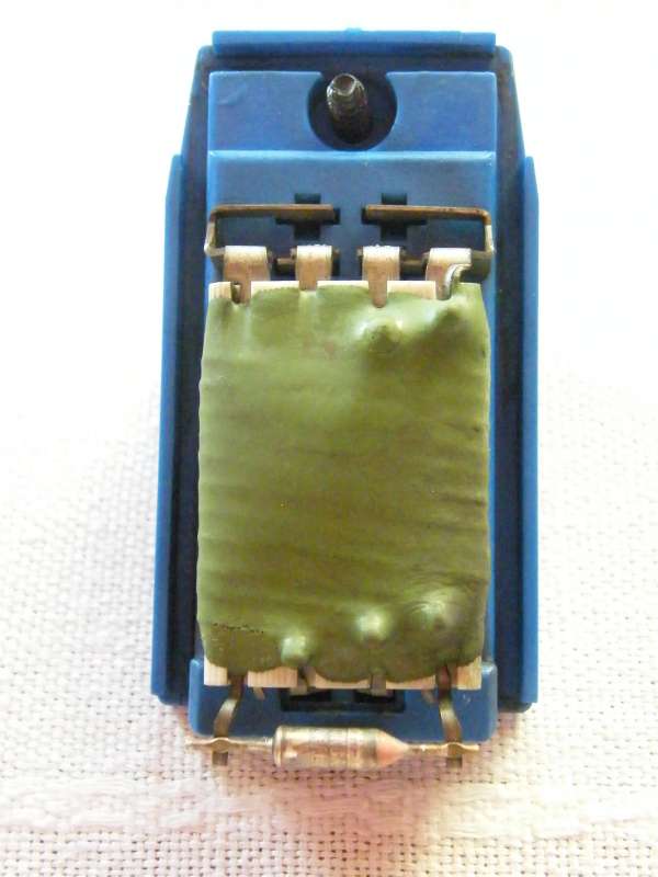

Asi před 2 roky jsem si vyměnil tepelnou pojistku u odporu topení podle návodu na 2. straně tohoto vlákna a celou dobu ventilátor fungoval jak měl. Nedávno však opět přestal fungovat na stupně 1 až 3 - vyhořel odpor topení. Protože kromě pojistky se roztavil i plastový držák odporu, koupil jsem celý nový odpor topení (cca 490 Kč) a vyměnil jsem ho. Po 2 jízdách tepelná pojistka odešla. Tak jsem koupil nový odpor (původní jsem reklamoval, jak to dopadne, zatím nevím), ale po další jízdě pojistka opět odešla. Nechal jsem u elektrikářů přeměřit ventilátor a ti zjistili, že má o 6-7 amper větší odběr, než by měl mít, a toto že zřejmě způsobuje přetížení tepelné pojistky, která odchází. Řešením je prý nový motorek ventilátoru, který však stojí přes 6 tis. Kč (na vrakáči lze sehnat levněji, ale člověk nemá jistotu, zda je funkční a jak dlouho bude funkční).
Nevíte někdo znalý elektřiny, jestli je možné, aby vyšší než standarní proudový odběr ventilátoru ovlivňoval (= likvidoval) tepelnou pojistku? Nechce se mi po 8 letech života Focuse (najeto cca 100 tis. km) investovat tolik peněz do nového ventilátoru. Nebo znáte nějaké jiné řešení, které bude bez rizika vyhoření auta (způsobené např. instalací odolnější tepelné pojistky) fungovat? Díky.

Chtěl bych se zeptat, předepisuje ford nějáké hodnoty u těch jednotlivých odporů v klidném stavu? Právě mě nejde ventilátor na 1 a 2. Odpory dneska budu vytahovat ven, tak právě je chci proměřit. Jinak je divny, že jde sepnout klima pouze na 1 a 2 (samože nechladí, když nejde ventilátor topení). Díky.

Tak jsem měřil vedení k odporům a zjistil jsem, že k nim na dvou spodních pinech jde napětí 12V, jenže teď otázka, jestli po zapnutí rychlostí ventilátoru mají ty další dva piny taky něco ukazovat? Řeším stále problém s tou nefunkční rychlostí 1 a 2. Díky.

Tak už jsem problém vyřešil. Byl to tedy již "známý" teplotní odpor.

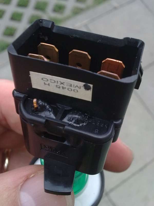

tak mám stejný problém a jen se bojím, aby to nebyl motor
už na dovolené mi začala blbnout 4 poloha. 1,2 a 3 jely, ale 4 ne. Když náhodou druhý den fungovala, tak když jsem zapnul klimu, tak přestala a jely jen první tři. pak jsem klimu nepoužíval a ventilátor normálně fungoval. v sobotu však přestal fungovat úplně, ani jedna poloha a tudíž ani klima. vytáhnul jsem předřadný odpor a zdá se, že je v pořádku. teda si to jako laik myslím, ale třeba mě někdo vyvede z omylu a tak se modlím, aby to bylo " jen" v ovladači. nevíte někdo kolik může stát u Henryho? předem dík

takže předřadný odpor to nebyl, ale ovládač ventilátoru. u Henryho ( aspoň teda u nás ) ho měli za Baťovskou cenu 699,- , na vrakáči za něj chtěli 500,- , takže volba byla jasná. dnes vyměněno ( nakonec díky fóru jsem si to vyměnil sám ) a ventilátor o5 fachčí.

Dobrý den. Mužete mě někdo poskytnout informaci ohledně te "krabičky" kde se nacházi odpor ventilatoru topeni, kde je přesně umistěna, jelikož za tim kastlikem, když jej demontují je více krabiček, četl jsem že je umistěna vlevo. Je tam "zkraje"uplně vlevo nějaka "sforkovnice" a pak čelně velmi špatně pšistupne, modre něco jako vičko je to zapuštěne do "obloženi" a vedou od toho kabely, je tam ten odpor topeni ? Tážu se proto, abych nerozdělaval zbytečně kde to není. Děkují
