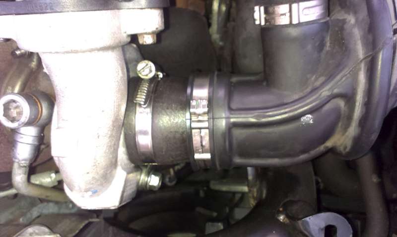

Příspěvek od Marod22 » 09.11.2013 17:51
Tak tu je moje riešenie prasknutej hadice pod eskapaskou na prívode do turba. Zatiaľ drží.
