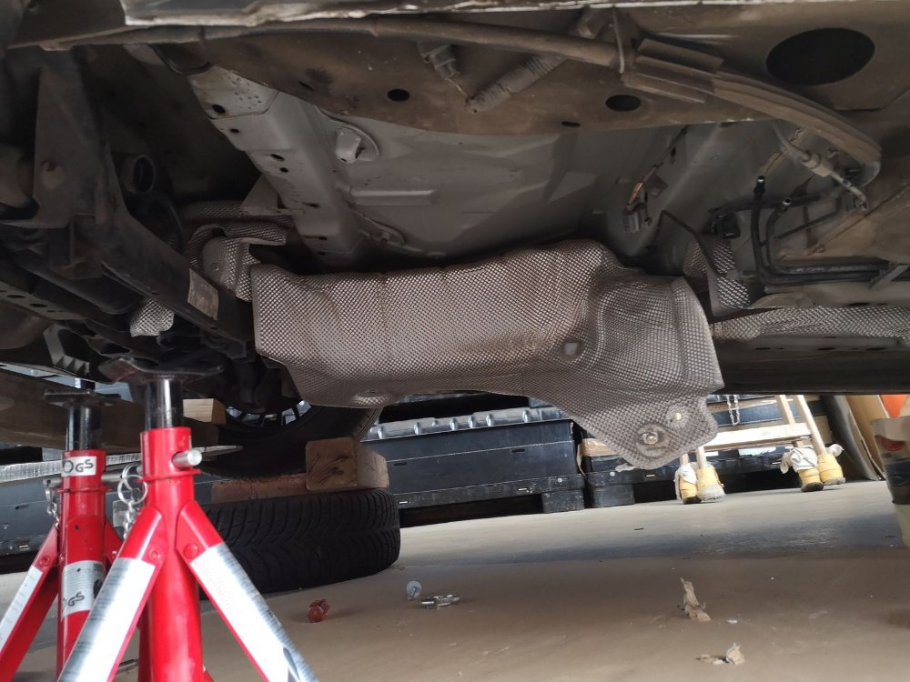

No tak na parkovišti bych to dělat nechtěl. Takhle vyměníš čerpadlo a ani na tebe neprší. :wink:
Takhle to tam vypadá.
download/file.php?id=149408&mode=view

Příspěvky: 13619

Jo taky se dá, ale tohle bych určitě nerad dělal v dešti na parkovišti. Navíc pokud jde jen o zjištění netěsnosti :mrgreen:

Ja som nic nepisal o parkovisku a dazdi. Len ze netreba zdvihak. A mne sa lepsie robi na zemi ako s rukami nad hlavou.
