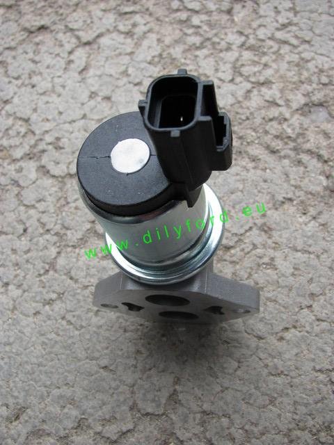

mickey21 píše: 07.03.2022 13:33 No, dnes som znova cistil sviecky, auto chytilo na brnk, potom znova asi 5x,normalne krasne drzalo volnobeh, isiel som to prebehnut, vsetko ok, tak to bolo aj predtym,
Teraz som startoval, chyti, volnobeh ale ledva udrzi, hapka, otacky kolisaju, skoto to zdochne, pri jazde sem tam sklbne motorom, ze by to boli len sviecky? Preco by to ale najprv islo bez problemov a potom to zase zacne robit problemy po chvili? Nechapem.
pod tou bílou záslepkou je šroubek, tím se dá štelovat volnoběh.
Příspěvky: 13666
Re: Spotřeba Focus 1,6 74kw
Příspěvek od stano. » 07.03.2022 19:02
Ked to ani nenastartuje, je tocenie toho srobika dobra cesta ako dosrat auto uz uplne.

stano. píše: 07.03.2022 19:02 Ked to ani nenastartuje, je tocenie toho srobika dobra cesta ako dosrat auto uz uplne.
Co tam máš dál? Stano?
