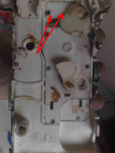

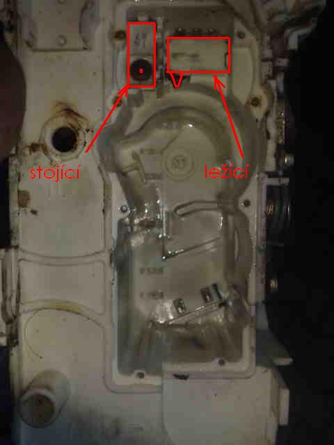

Mám auto bez alarmu, při dvojitém zamčení mi probliknou 2x blinkry.V sobotu jsem měl rozdělaný zámek spolujezdce (vůbec nereagoval na centrál),mikrospínače jsou umístěny pod plastovým krytem (foto 3),jeden leží na boku a druhý stojí (foto 2).Pomohlo rozdělání,umytí,vyfoukání (u toho mi částečně vypadl dotykový čudlík na jednom spínači) a promazání vazelinou. Ještě jsem očistil kontakty samotného motorku. Centrál šlape jak má.

Ty spínače jsou na ty blinkry nebo jsi jen úvodem poznamenal, že Ti směrovky fungují a vše ostatní se pak vztahuje na obecně funkčnost nefunkčnost centrálu?:)
Mondeo, MK4, Duratec 2.0, 2009
jednaminus
Příspěvky: 136
Registrován: 21.04.2008 14:59
Bydliště: Brno
Re: Zámky - Mondeo
Příspěvek od jednaminus » 22.03.2010 18:43
"B" je správně :) spínače zmiňuji pouze v souvislosti s problémem nefukčního centrálního ovládání dveří spolujezdce.
