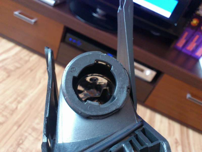

Uvidíme, pujdu to dneska proměřit na auto jak by to mohlo vypadat. Takže ta patice by měla pasovat z mlhovek po FL (myslim takovou tu plastovou objimku která kryje tu žárovku) ?

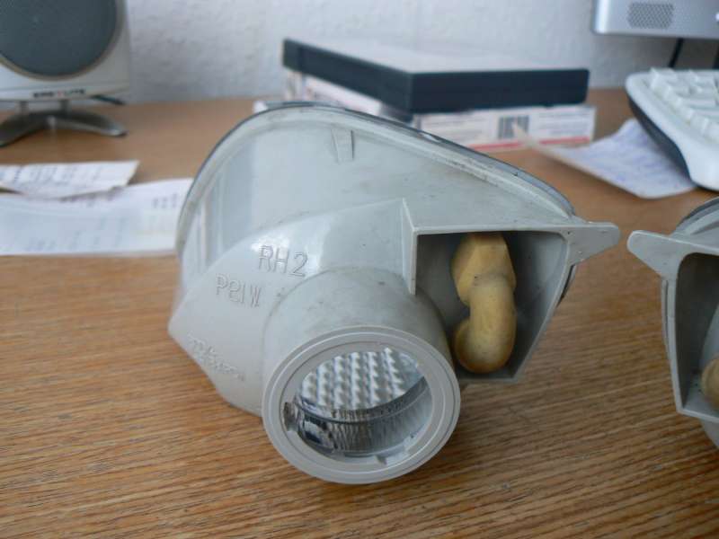

A nebo je možnost, že je to patice od předních blinkrů před FL( americe jsou to poziční což by mohlo odpovídat) H11 a H8 tam určitě necpali.

taky mi to připadá jako patice blikrů předFL

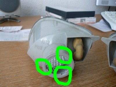

Origo blinkr vypadá zezadu takto, takže když to porovnám tak tam vidím 2 ty výřezy a v té masce jsou 3..ale těžko říct teoreticky by to tam mohlo držet

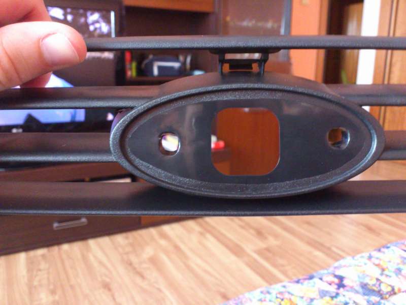

Možná mám po silvestru ještě bujnou fantazii, ale vidím tam taky tři "zářezy".

V te mřížce jsou sice 3 "zářezy" ale jsou o dost širší než ty v tom blinkru. Myslím si, že to budou nějaké "speciálky" z USA focusu.

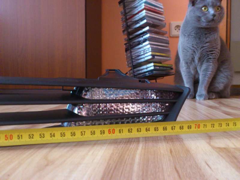

Tak dneska mě to došlo, celkově zpracování vypada docela kvalitně a masivně, mřížka se nijak nekroutí a ty světla jsou vlepená černým silikonem. Patice jsou uplně jiný, ale jsou tam jakoby nalisovaný takže myslím, že půjdou snadno vyloupnout. Já to udělám a místo nich tam přilepím epoxidem část patice ze starých blinkrů. Sice mezi světly je jen 45 cm což nevyhovuje, ale ja to risknu. Jen musím nějak vyšpekulovat to místo, kde je znak ford. Zdá se mě že je jiný.
