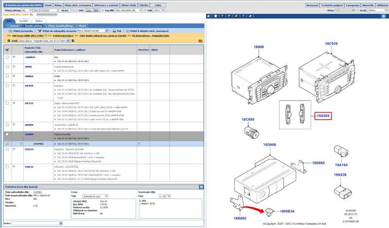

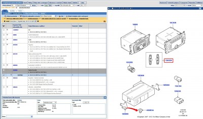

Zdravim. Nevie niekto kolko stoja tie pliesky na uchytenie radia na sk a je to finis cislo rovnake? A este ohladom radia. Pasuju vsetky ovalne do focusa a prehravaju aj mp3? Dakujem za odpovede.
Ford Focus II 1,6 Ti-VCT ,r.v.2006
faust54
Příspěvky: 44
Registrován: 31.05.2011 08:50
Bydliště: Praha, Trutnov
Re: faceliftovanie panelu fofo 2
Příspěvek od faust54 » 30.12.2015 16:57
Přepočti si to kurzem, cena u tohoto dílu bude stejná, tady máš číslo dílu i s obrázkem...
