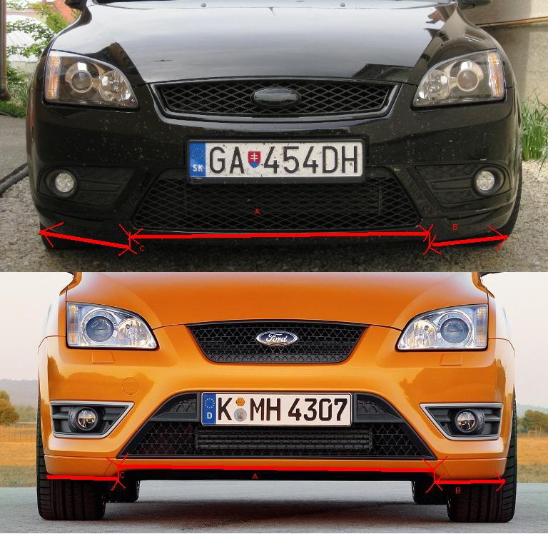

nikol22
Příspěvky: 742
Registrován: 22.09.2012 13:24
Re: Ford Focus II predny naraznik Cabrio
Příspěvek od nikol22 » 24.02.2014 19:03
no ja by som videl problem ked tak maximalne v tom ze su rozdielne Tie rozmeri A,B,C, co som vyznacil na obrazku
sorry za kvalitu, len som to narychlo zbuchal, nech som trochu pochopitelny . :bebng:
ford focus 1,8tdci 85kw mk2, rv. 06.2007 , styling packet -> st krídlo+prahy,cc nárazníky,18" ST rims , 17" winter origo alu., Wolf springs , DRL , fólie,zadné FL blackwhite svetlá, ST black strop, xenonis,
galerka -Monte Kristo
maverick
Příspěvky: 981
Příspěvek od maverick » 24.02.2014 19:48
nikol22: hm, tam bude rozdiel asi aj v zaobleni ked sa pozries na auto zhora ako naraznik "kopiruje" obvod polmesiaca...či idú po rovnakej krivke a ako su od seba daleko
FFIII kombi 1.5 110kW
