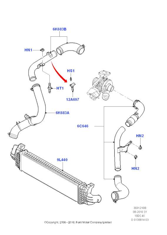

zdravim vsetkych aj mne zacal vydavat niaky zvuk moj FOFO2 1,8 tdci,85 kw,2006
"mesiac po tom ako som ho kupil:("
pri rychlom pridani, rychlom rozbiehani,a pri zatazeni, dik za rady, odpovede:)

myslíš to houkání? Tak to je od turba máš někde prasklou hadici, intercooler nebo svorku povolenou, já měl svorku povolenou a od 110 - 130km/h to houkalo podobně jako tobě.
EDIT: Tady máš obrázek a můžeš začít kontrolovat :wink:
Pokud tam bude někde díra, tak to bude od oleje zamaštěný :)
Odkud jseš, kdyby jsi bydlel někde poblíž Liberce, tak by se ti na to juknul

Sorry, až teď jsem si všimnul, že jsi to psal slovensky :mrgreen: Přinejhorším budeš muset zajet do servisu aby ti natlakovaly potrubí
