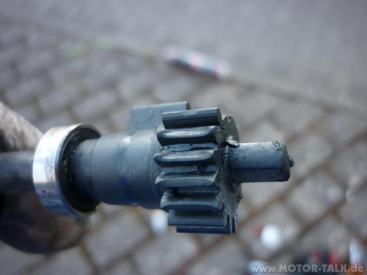

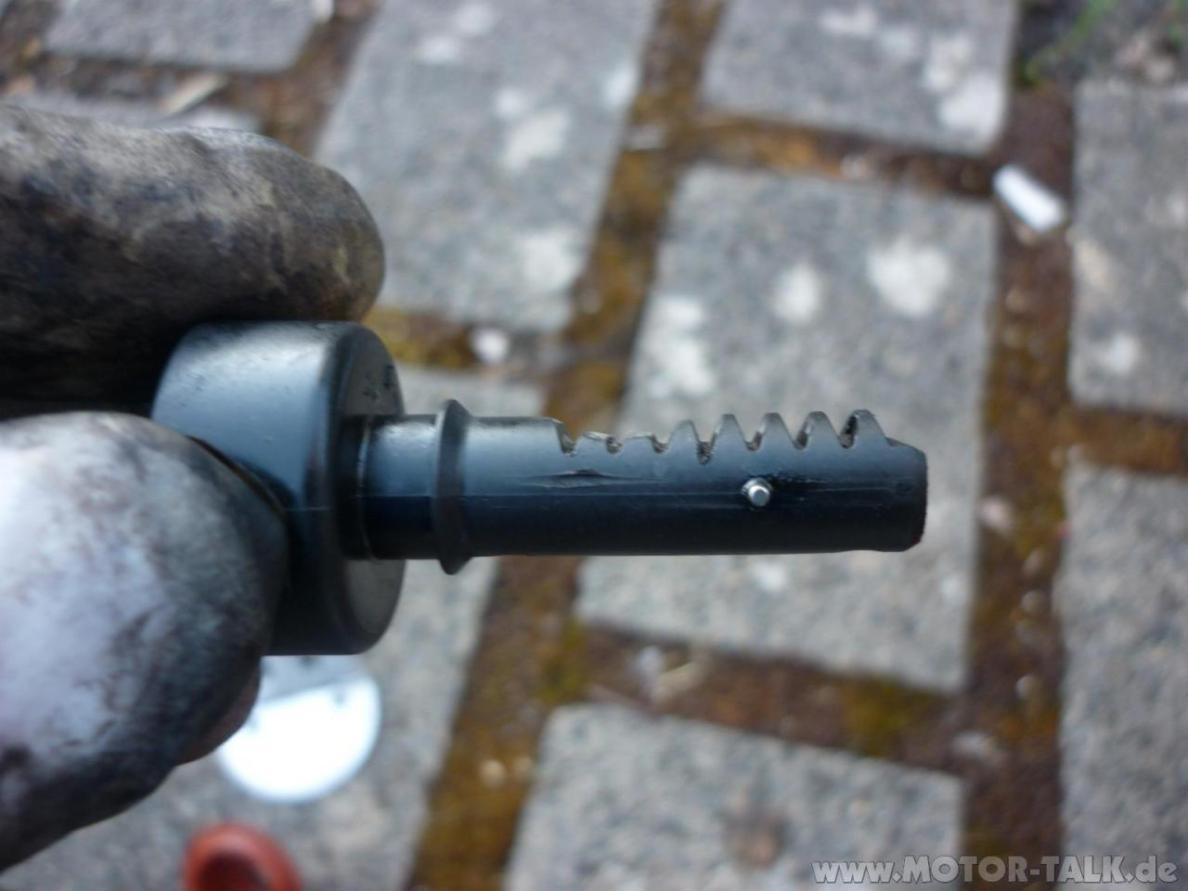

kratko som presiel nemecke forum a tam riesia presne toto iste ale na motore 2,0 a tam to vyzera na klapky vzduchove kde casom prichadza k opotrebeniu ozubenia a nespranej cinnosti klapiek, pri tomto mensom motore to ale nebyva tak casta zavada ako je tomu u 2,0...ale skontrolovat to by asi nezaskodilo, uz som tu par krat daval obrazky ozuzlaneho ozubenia...

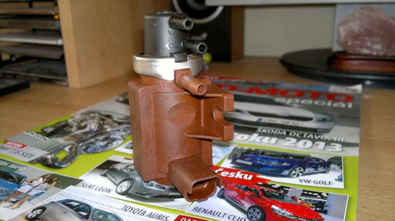

Mozno rana naslepo, ale z vlastnej skusenosti s cukanim, skusit odpojit konektor z EGR. Nastartovat, pockat ci nezasvieti kontrolka motora. Potom normalne jazdit a pozorovat ci je obmedzeny vykon motora, alebo ci turbo zabera uz z nizkych otacok. Ak je tah motora OK, EGR je v zavretej polohe. Momentalne jazdim v takomto rezime a nepozorujem problemy. V mojom pripade je to asi vadny snimac EGR, aj ked bol meneny novy asi pred 5 mes. Takisto mam ELM327 + Torque a chyby si viem hned pozriet resp. vymazat.
Ford Focus II Combi, 2007, 1,6 TDCi, 66 kW

majko2000
Příspěvky: 26
Registrován: 28.06.2012 21:45
Bydliště: Kezmarok
Re: 1,6 tdci 80kW, cuká, hádá se, proč?
Příspěvek od majko2000 » 03.04.2013 15:50
pre nazornost foto snimaca tlaku v raile (je pod EGR) od: lucky.jack
