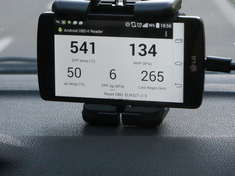

Ahojky, jsem tu nováček a teď jsem se právě dostal do problému s DPF ... měl jsem to u třech makáčů s diagnostikou a až ten třetí to vyřešil ... první mluvil o EGRu, druhý o čidlu a tomu třetímu se povedla nucená regenerace, oproti těm dvěma předchozím ... Prý už byl zanesen na 95%, ale povedlo se to ... Ted chci udelat neco, aby se to neopakovalo ...
Ten poslední mi říkal, že regenerace souvisí i se stavem paliva v nádrži, tak jsem se chtěl zeptat, protože jsem tu zahlídl něco o ELM327 (docela dobrá cena), zda se z toho dá vysosat stav, kdy jede regenerace ... kdybych si to připojil na mobil, mohl bych to vyhodnotit ...

Jo podle teploty DPF

nazdar Karle !
je to sice trochu pomalsie ako ked snimam kablom do notasa, ale zasa je to praktickejsie s tym mobilom ako hovoris - pred par hodinam som napr regeneroval a vyzeralo to takto - teplota v momente fotenia 541 stupnov

Re: Signalizace probíhající regenerace DPF
Komi,
Aku aplikaciu do mobilu pouzivas?
Ja mam tiez elm citacku a pouzivam Torque, ale o DPF tam nie je nic.

PIDy okolo DPF treba doplnit - najdes ich aj na tomto fore, zda sa mi ze tak pred mesiacom sa tu tiez spominali

Komi :
Z akej aplikacie je ta fotka ?
...vlastna appka, mne maximalne vyhovuje, akurat rozmyslam dorobit tam aj priemernu vzdialenost medzi regeneraciami, co je sice mne nanic, ale ak by som si sahol na cudzi kus, viem kde asi je jeho DPF...
vcera ma chytila regena na vjazde do MA, tak som musel jazdit o stupen nizsie ako zvycajne aby som bol nad 500, po vyjazde na dialnicu okolo 590
