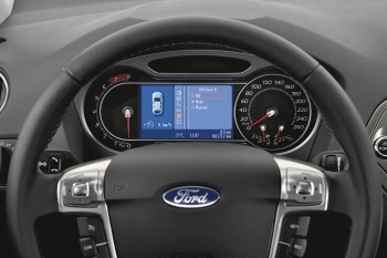

Dobrý den, měl bych pár otázek.
1. Mám convers+ verze 1217 (po FL), jde updatovat na nejvyšší verzi (myslím, že zde byla zmiňovaná 1412)?
2. Pokud ano, umí pak ukazovat parkovacího asistenta stejně nebo podobně jako ta ruská?
3. Jde nějak předělat jazyk z hlasového ovládání, mluví to německy a to prostě nedávám. Angličtina by stačila.
Díky moc všem za odpověď, Tom

Re: Convers+
1. ano, Praha nebo Bratislava
2. ne, jen rusky nebo cinsky
3. ano, viz. jine tema

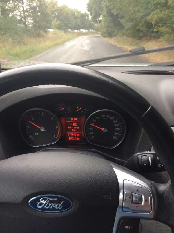

Výměna budíků rv 2009 za converse+
Zdravím,
tak nějak sem pročítal vlákna o mondeu a nemůžu nikde najít jestli někdo z Vás už zkoušel předělávat budíky na mondeu mk4 (rv2009).
Jde mi o to, že tam mám asi klasický budíky a chtěl bych tam mít ty converse Tak se chci zeptat co všechno k tomu je potřeba, jestli to někdo z Vás umí a případně jestli nevíte na kolik to vyjde ? Pokud to hlavně vůbec jde, ale nenapadá mě důvod proč by nešlo.
Díky
Díky

- Příspěvky: 25216
Re: Výměna budíků rv 2009 za converse+
instalace je plug&play (diagnostikou sladeni najezdu)
budiky koupis za 3500 a vys
pokud mas BCMi verze 6G9T, tak Ti nepujde regulace podsviceni (potrebujes min. 7G9T)

spxxxx
- Příspěvky: 464
- Registrován: 12.06.2013 07:12
Regulace pujde i s 6g. Jedine ze by mel poFL convers. Ale s pred fl co ma na fotce problem nebude. Mel jsem taky 6g

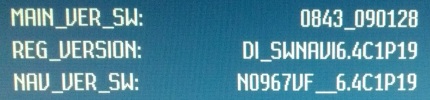

Re: Convers+
Zdravím, pokud jsem dobře pochopil, tak do convers předFL jde nabombit max. 1007. Mám 0906, takže update by měl být možný. Ale co mě zajímá - vzhledem k tomu že convers komunikuje s panelem rádia (u mě travelpilot NX) tak zda hraje nějakou roli, jaká verze je v convers a jaká v rádiu. Tu co mám v rádiu zcela jistě není ta nejvyšší možná viz
Ford Focus 1.0 Ecoboost 2015 - MK3 Titanium 92 kW Hatchback Magnetic
Ford Mondeo 2.0 TDCi 2008 - MK4 Titanium X 103 kW Combi Sea Grey
Ford Fusion 1.4 16V 2008 - Style 59 kW Van Sea Grey
- Příspěvky: 25216
Re: Convers+
verze convers 1007 (i 1122) pracuje se vsemi verzemi NX
Nihilant
- Příspěvky: 24
- Registrován: 12.12.2015 19:46
Re: Convers+
Takže do mýho korábu (datum první reg. 10/2008) by šlo teda nasoukat co? 1122 a ještě zvýšit ver navi? Protože pak bych na dvaaosmdesátym kilometru sjel docela rád
