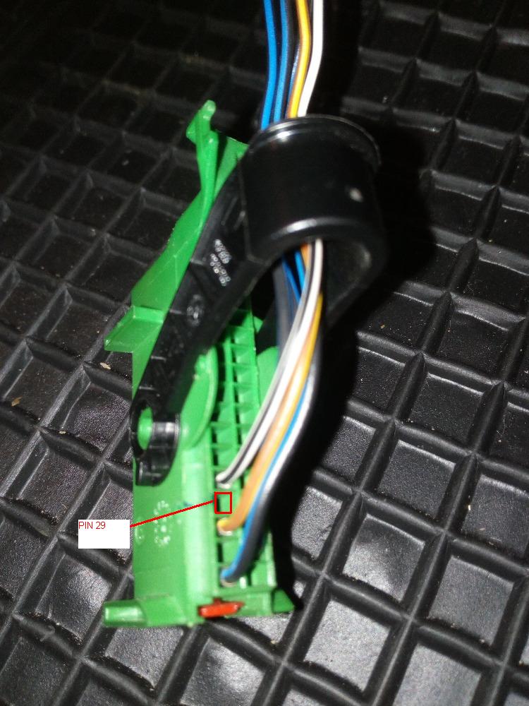

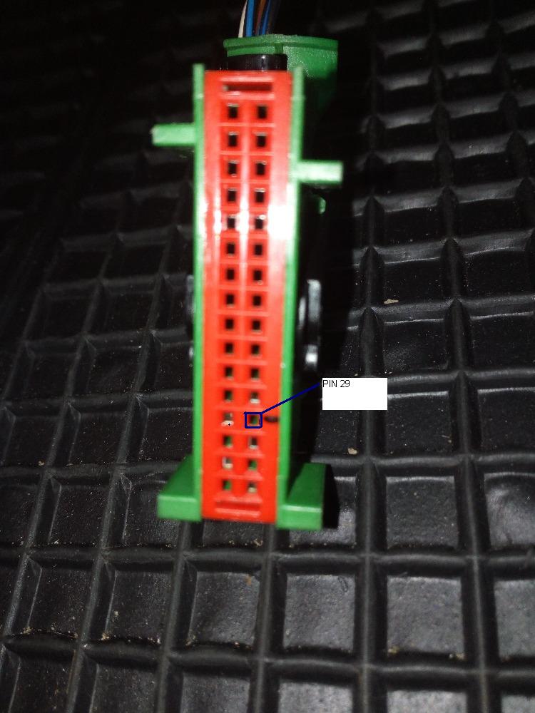

Kluci prosím vás nemáte někdo foto nebo kresbu kde je na malím zeleným konektoru pin 29 .Ať koukám jak koukám nemohu ho najít.
Děkuji

Tak už jsem ho našel.Stačilo si vzít brýle a lupu v mobilu
.Ppřikládám foto .Pin jsem použil z Pc konektor kterým se připojuje bedna na základní desku .Zajel tam a zacvakl drží .Už blikám teď ještě houkačku.
Ford Focus II FL 1.6L 16V 74kW 03/11
