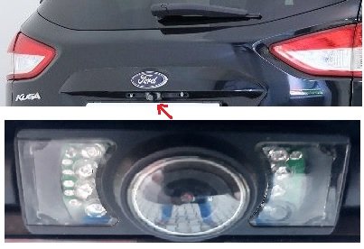

Re: Couvaci kamera - MI1240 nebo original nebo OEM

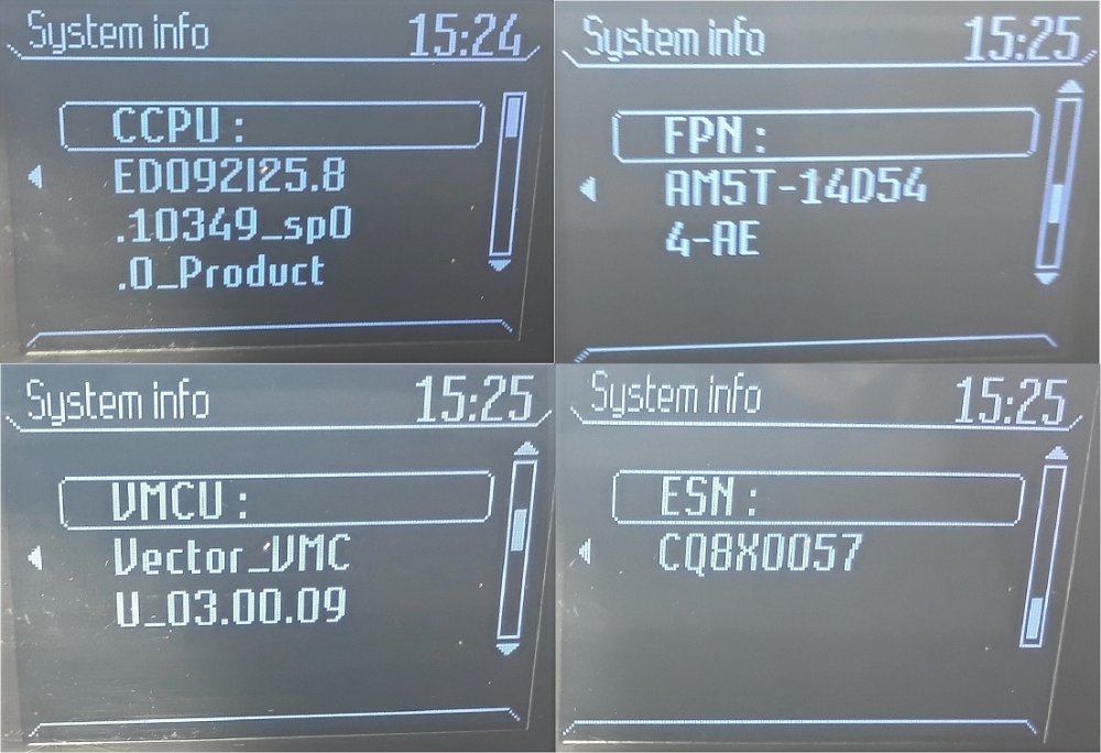

Foto dveří s kamerou a detail - sorry za za nekvalitní foto/odrazy, případně mohu za lepšího světla vyfotit znovu
Dále foto panelu rádia, displeje a "System info".

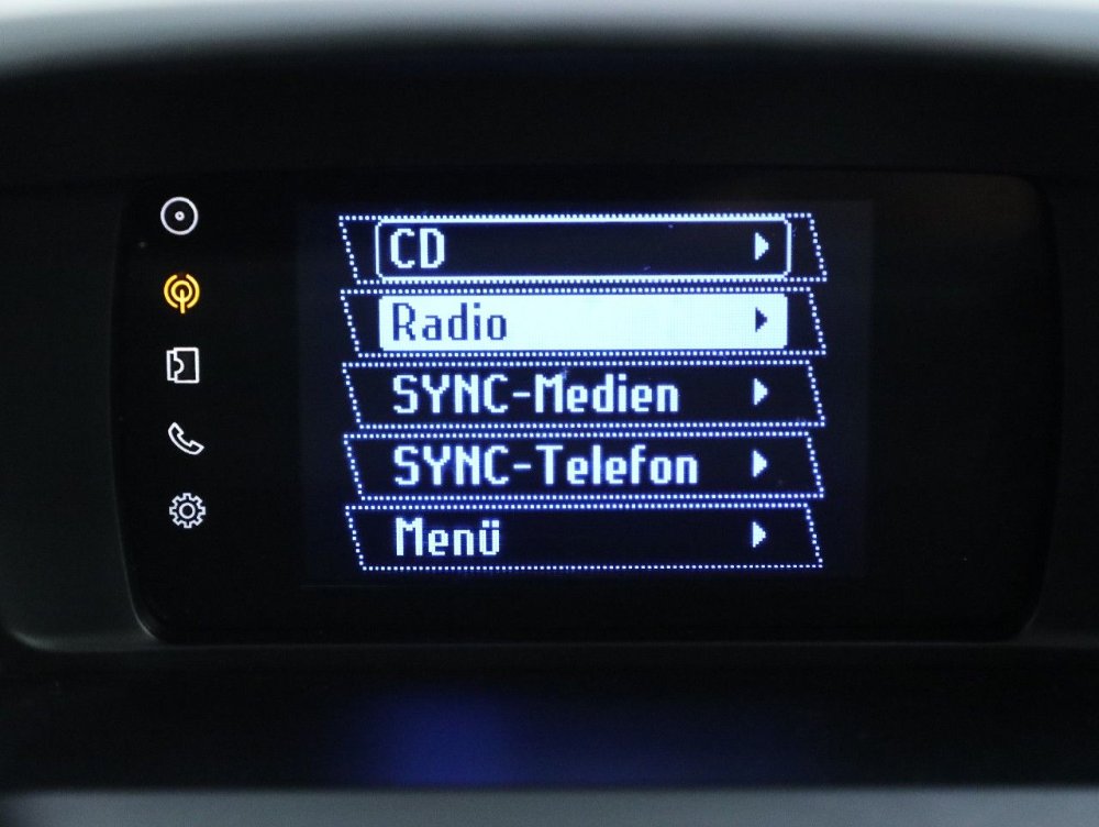

mas SYNC1 a k tomu monochromaticky displej, ktery Ti obraz ukazat nemuze/neumi; displej se da vymenit za barevny, kde existuji typy, ktere umi i video vstup ... kamera je neoriginalni, mozna umi vysilat obrat pres BT nebo wifi do externiho zarizeni

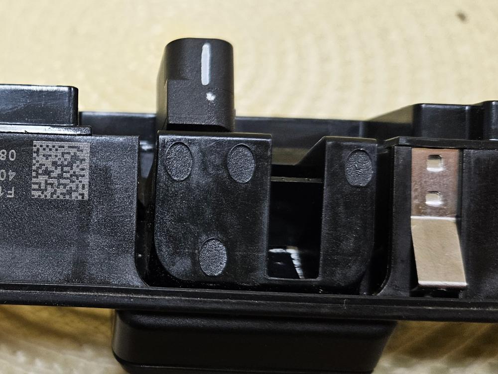

Originálni couvaci kamera - jak demontovat z držáku
Zdravím, jakým způsobem demontovat kameru z jejího uložení v rukojeti kufru. Pro názornost přikládám fotky. Díky.
Asi už jsi vyřešil, ale AHD obraz mi Sync 3 nezobrazoval. CVBS fungujeZaQik píše: 22.04.2023 22:15 dnes jsem k SYNC3 pripojil kameru oznacenou jako AHD720P-Trajectory ... bohuzel se obraz neukazal (jen zrneni) ... mate s ni nekdo zkusenost? nebo je AHD spatna verze a mela by to byt CVBS720P?
- Příspěvky: 25069
jasne, ze vyresil: CVBS
AHD je nejaka cinska specifikace, kterou ford neuznava
Diky Zaqikovi jsem hrdym majitelem originalni funkcni parkovaci kamery. Je radost sledovat pri praci cloveka ktery vi, co dela, takze chybejici predpriprava nebyla prekazkou… jeste jednou diky. (Cisla potrebnych dilu pro C-max po FL jsem vlozil do vlakna v sekci Navody)
