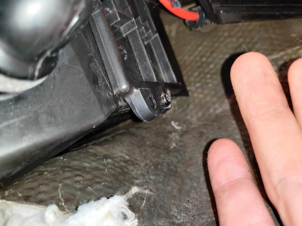

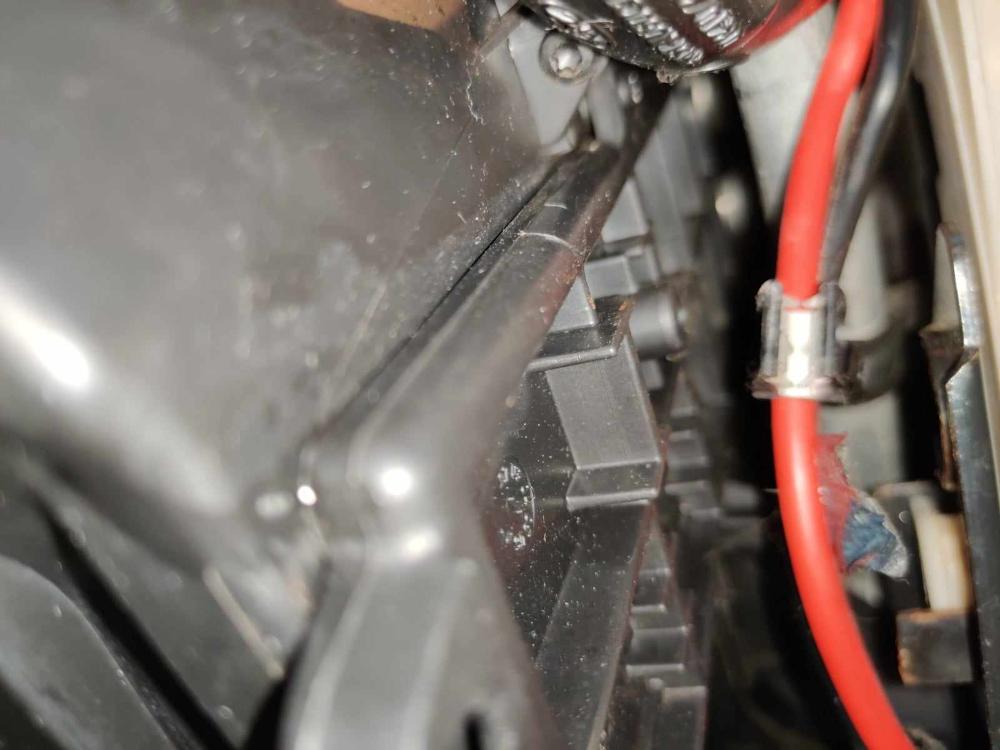

Tak som to našiel, tečie to na 2 miestach, prvé je kryt výparníka a filtra a druhé je kolienko do kasne. Poradíte mi prosím čím to zatesniť? Prípadne čo s tým celkovo?
Ford Focus mk2 Turnier, 2.0TDCi 100kW, 2005
Příspěvky: 13715
Re: Mokro pod kobercem u spolujezdce
Příspěvek od stano. » 21.07.2023 08:41
Prestuchaj/precisti ten odvod. Najlepsie zospodu auta presparat drotom. Nic nezatesnuj, to nie je problem.
