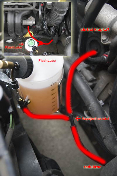

hanyz píše:Chlapi co máte namontováno FL prosím Vás nenafotili by jste mi místo navrtávky hadičky od FL do potrubí a uvístění ony nádobky na fofo 1,6.
děkuji
chystám se na mtž.
možno poslat i na mail: honzahradek@atlas.cz
hanyz, mrkni na stranu 7. So tam fotky z myho pekace, FlashLube je videt docela dobre... Mam taky 1.6 a Landi. Pokud bys chtel jeste nejake detailnejsi fotky, tak mi pisni co konkretne, neni problem abych to blejsknul... Jinac o tom proc to mam tam kde to mam a proc to nedavat jinde jsem tam taky psal (sifon-efekt, horlavina, etc...).

akumulator
Příspěvky: 185
Příspěvek od akumulator » 20.11.2007 17:42
Hanyz, mrkni na obrazek, kterej jsem ti upravil z mych predchozich fotek.
Ja se ted bohuzel vracim hodne pozde domu, uz je tma, dyz fotim s bleskem, tak ten hazi strasne tvrde stiny a kazda hadicka v motoru za sebou necha stin - je to vsechno neprehledne, asi bys z toho moc nevykoukal... Vic hezkych fotek muzu udelat o vikendu...
Jinac ta hadicka vede z reduktoru (ten je umisteny zhruba nekde pod baterii - na fotce videt neni) kolem Flashlube, kde si "prisava" lubrikant a pokracuje dal smer sani a napojuje se na skrtici klapku (teda doufam ze je to ono). Vse jsem oznacil na fotkach cervenou barvou, snad to z toho bude zretelnejsi. To misto kam to usti myslim najdes snadno podle tech fotek...
Jinac moznosti kam to napojit je urcite vic. Podtlaku sani se v aute vyuziva na vicero veci...
(93.82 KiB) Staženo 246 x

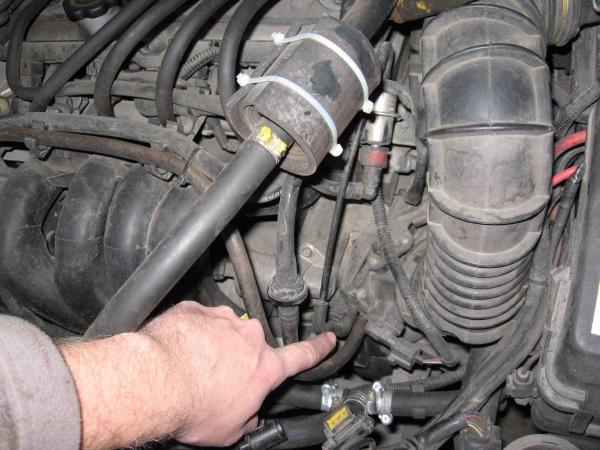

hanyz
Příspěvky: 135
Bydliště: Hrádek, okr. F-M
Příspěvek od hanyz » 20.11.2007 20:01
byl jsem u plynaře pro flashlube a ten mi říkal at to napojím na tuto hadici co mám nad prstem, která vede nahoru a pak se zůžuje. Jinak pod prstem je hadice, která vede do reduktoru tam je napojena z boku.
napojení 1.jpg (51.15 KiB) Zobrazeno 4083 x
