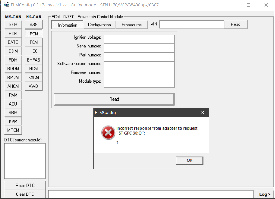

Zdravím! Dostal jsem se do úzkých, mám doma kabel vLinker FS USB, který mi s Forscanem jede hezky, ale pro aktivaci tempomatu potřebuju ELMconfig. Ten mi bohužel nejde rozjet, když ho otevřu po úvodním nastavení, hodí mi to chybu co je na obrázku.
Nevíte prosím čím by to mohlo být? Mám Win10 a ovladače jsou ty poslední. Díky moc.

Mám to rovnako, W11 sa chová tiež tak isto, takže myslím že OS na to vplyv nemá.
Takže nakoniec som to vyriešil tak, že mám ešte jeden kábel s prepínačom HS/MS CAN a ten používam na elmconfig.
Kúpil som ho už pred sto rokmi na ebay, takže link nemám, ale dajú sa nájsť, určite aj lokálnejšie - aukro/allegro a pod.

Mám tady update, třeba to někomu pomůže.
Koupil jsem tedy kabel s přepínačem, ale jel na max 38Kbaud a nepustilo mě to do načítání PCM kvůli rychlosti přenosu. Tak jsem ještě jednou klející projel internet a na fóru od FordDiag jsem našel zmínku, že je tam prakticky stejný čip jako v vLinker FS USB a že FordDiag nejede s verzí elmconfigu 17c. Tak jsem stáhl verzi 16c a ejhle. ElmConfig frčel, automaticky nastavený přenos 2Mbaud.
Čili pro elmconfig opravdu není potřeba mechanický přepínač, jen ta poslední verze se nechce kamarádit.
