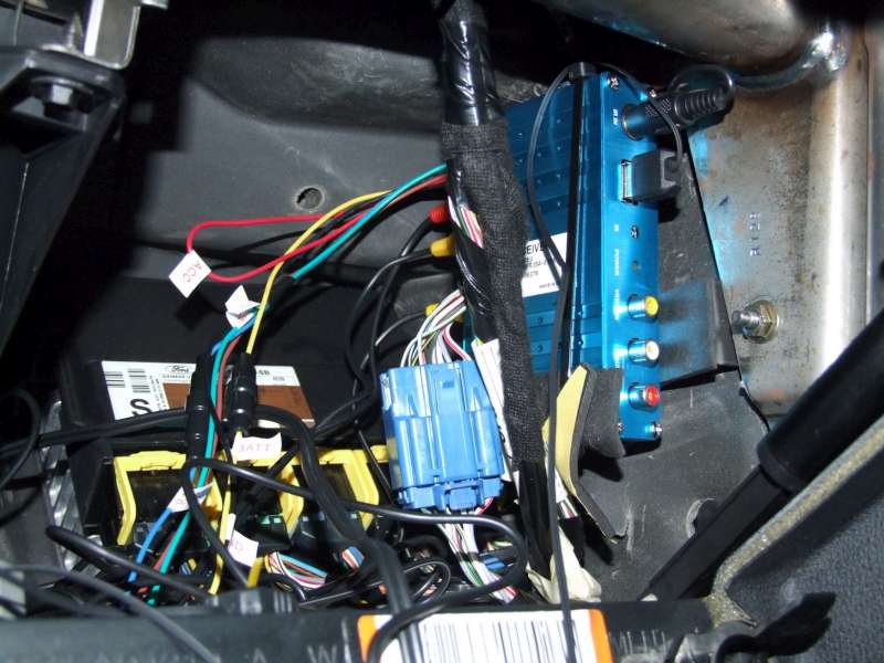

caute tak konecne mi dorazil balicek s video prevodnikom z UK :D a teraz otazocka kam umiestnit prevodnik aby bol dobry pristup na manipulaci a kam ten cudlik na prepinani ???
tomape na tebe otazocka ci si to zapajal podle Uřvaneho toho jeho navodiku alebo niak inak :) :)
dik za odpoved :wink:

já bych ho dal za kastlík

Nazdar kucíííí,tak převodník mě už taky dorazil,po neděli pofrčí do auta,teď ještě musím na chvilku do arbeitu,koukal jsem jak je strašně mailnkej,tak ho namontuji za kaslík spolujezdce.

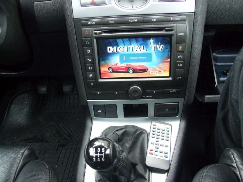

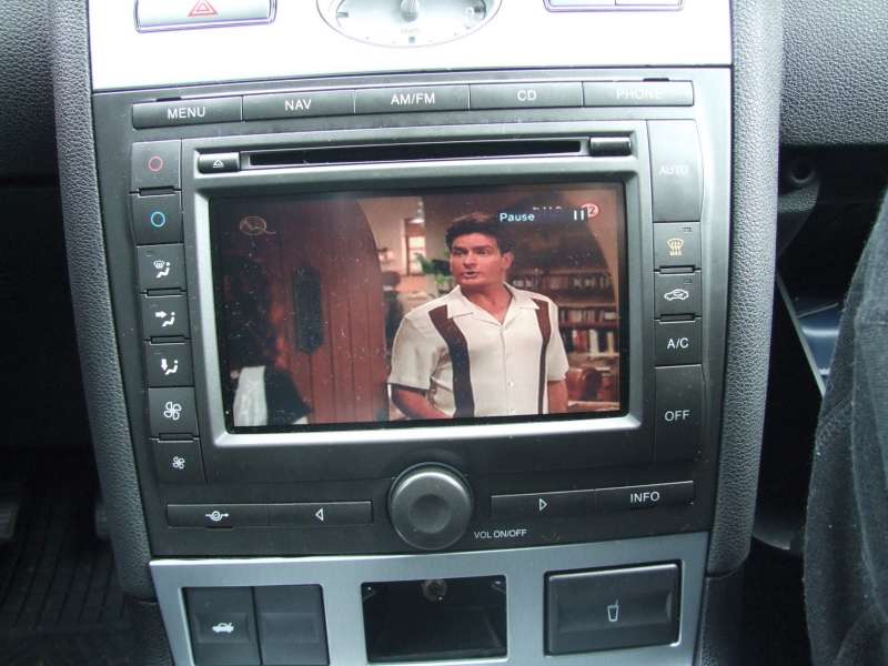

HOTOVÓ!
Tak jsem se konečně vrátil z práce a mohl jsem se pustit do toho převodníku a ejhle je v autě a šlape.

Paráda!A teď pěkně od začátku...Jak tedy na to.Určitě si dělal spoustu fotek,tak uděláš návod?Víš jak,s popiskama co je kterej vodič a kam s nim... :wink: Já totiž začínám šetřit...Jakej je výslednej rozpočet týhle akce.A STB funguje i při jízdě?Resp.dá se koukat na TV i za jízdy nebo je mizernej příjem???

Nikdy bych si nemyslel jaká je v autě bezva akustika,dnes jsem si pouštěl Landovu Vltava tou a Kabát-dole v dole,fakt super poslech a samozřejmě skvělej obraz.

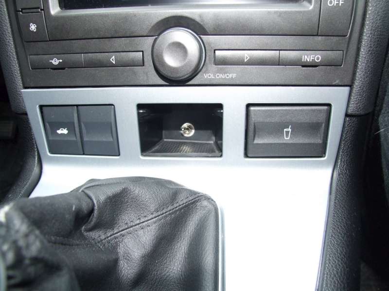

To vím,vím...Jen jsem doufal,že Tě "zlomim" k obrazovému návodu krok za krokem :D Takovej návod pro blbý :-) Ale jen nad tím uvažuju,musim našporovat prachy....Ale mohl bys udělat fotku kde je a jak uchycenej ten stbox,anténa atd....jo?

Dobrá zlomil jsi mě,zítra ti vše nafotím a pošlu.
