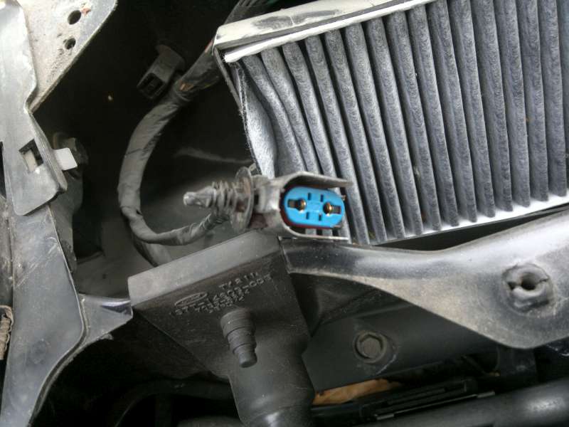

Příspěvek od Thorrko » 27.07.2013 21:54
Tak jsem dneska pátral a pod torpédem vedle pylového filtru jsem našel tenhle konektor, to asi bude na ten výhřev skla ne?

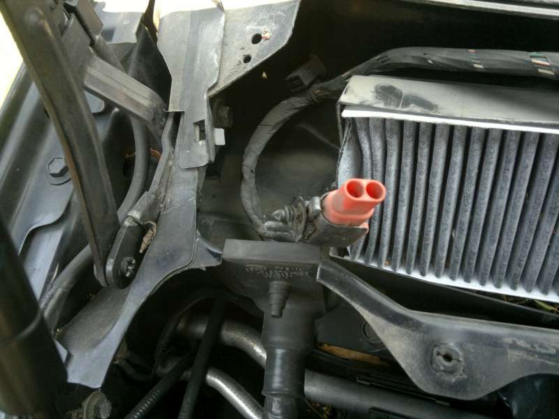

Příspěvek od djdekl » 27.07.2013 22:31
To by měl být on... i na druhé straně bude.

Příspěvek od Thorrko » 27.07.2013 23:20
Na druhé straně jsem si ničeho nevšiml, kouknu zítra.
