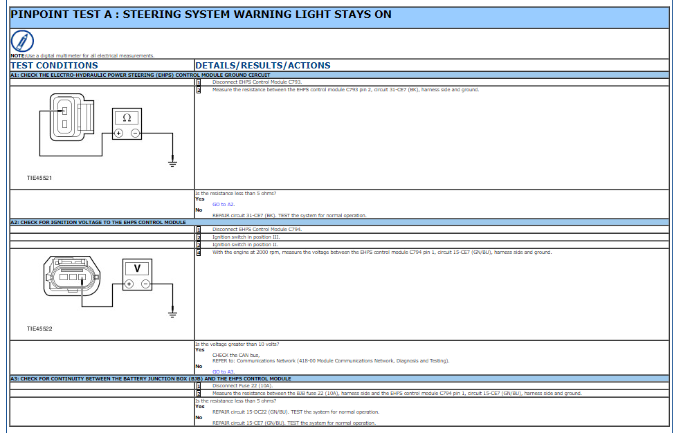

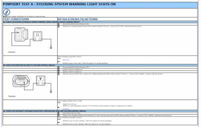

Tak jsem prováděl jednotlivá měření dle servisního manuálu na kontrolu funkce EHPAS
a všechna měření napětí a odporů ok (i sběrnice CAN). Takže mě ten test dovedl až k bodu vyměnit servo. To mám tedy v plánu. Jen se chci zeptat v jiném vlákně jsem našel, že se musí měnit i matka, ale já dle mého VIN našel jen že se na vysokotlaké části dá objednat těsnění 1332661.

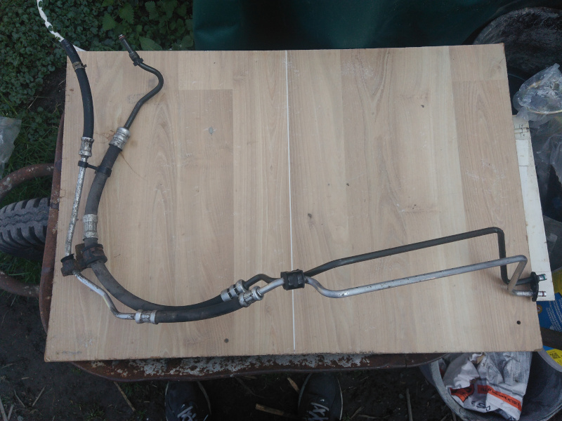

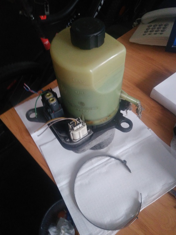

Tak v sobotu vyměněno servo. Přístup celkem v pohodě. Vyndat pravé světlo, odpojit tři konektory ze serva, sundat pravé přední kolo, plastový podběh povolit vysokotlakou matku na servu a sponu na hadici co vraci olej zpet do serva. Pak tri matky co drží servo a vytáhnout. Nic jiného jsem odstrojovat nemusel abych ho dostal ven. Dokonce ani spodní kryt pod autem. Pak nastala drobná komplikace, servo co jsem sehnal na vrakáči mělo jiný středový konektor (napájení servomotoru). Naštěstí borec co mi to prodával, říkal, že se dělají dvě verze a tak mi k tomu dal i ten protikus, že když tak si to budu muset předělat. No to se taky stalo. Hlavolam byl jak rozebrat ty plastové koncovky na těch kabelech a dostat ven fastony, ale tak nějak povedlo se. Musí se rozebrat a předělat i ty fastony, jelikož i ty jsou jiné a nevejdou pak do toho plastu.
Pak už jsem jen vyměnil gumové těsnění na vysokotlaké trubce a opačným postupem namontoval nové (staré
) servo do auta. Dolil olej cca pul litru a otocil klickem a hlaseni chyby fuč. Volantem slo tocit jak po masle i bez nastartovani. Tak jsem nekolikrat projel od dorazu k dorazu abych to odvzdusnil. Original servo melo cislo 4m51 3k514 bf a to co jsem montoval ma 4m51 3k514 ad.
No snad tam nebude jiny rozdil nez v tom konektoru.
Pak jen ze srandy jsem dal vycist pres elmconfig jednotku ehpas a vse ok. Jen je v ni ulozene jine cislo vin. Zkusil jsem tedy zapsat moje skutecne vin, ale nepovedlo se. Netusim proc, mam elm pres bluetooth tak mozna proto. Nikdy jsem nic nezapisoval tak mozna spatny elm nebo co ja vim.
Ale tak snad jine vin v ehpas nicemu nevadi. Zena zatim chrochta blahem. Na vrakáči mi u toho nechal připojené i trubky. Ty jsem však neměnil. Vypadají, že jsou ok, tak kdyby měl někdo zájem, klidně za symbolickou cenu přenechám. (Samozřejmě nějakou korunu si vezmu až když si je někdo ověří že jsou ok). A pak mi ještě zůstal originál zavřený litr oleje do serva. Přibral jsem raději více, nevěděl jsem kolik tam vleze. Tak taky není problém, poslat do světa
tady foto pro případ zájmu: Jo a koukal jsem a možná to nefunkční nakonec půjde rozebrat. Nádobka drží pomocí spony. A po vylití oleje jsou uvnitř vidět torxy. ŘJ je taky na torxech tak možná půjde taky vytáhnout. Až bude čas zkusím to ze zevědavosti kuchnout. Jelikož když jsem koukal na nové tak chtějí starý jako vratný díl, tak předpokládám, že je k něčemu používají. Bylo by fajn opravit ten původní, jelikož netuším jak dlouho bude žít ten z vrakáče

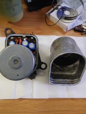

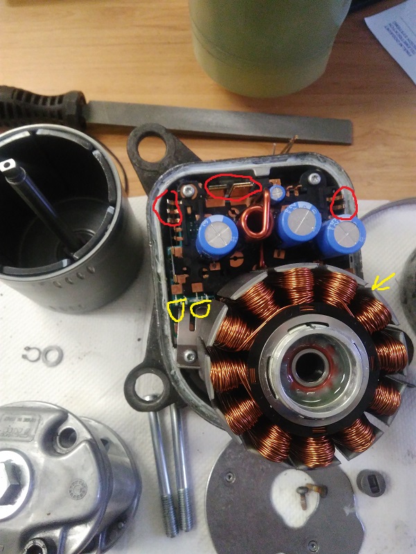

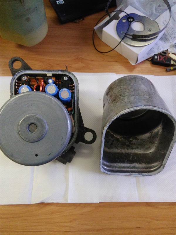

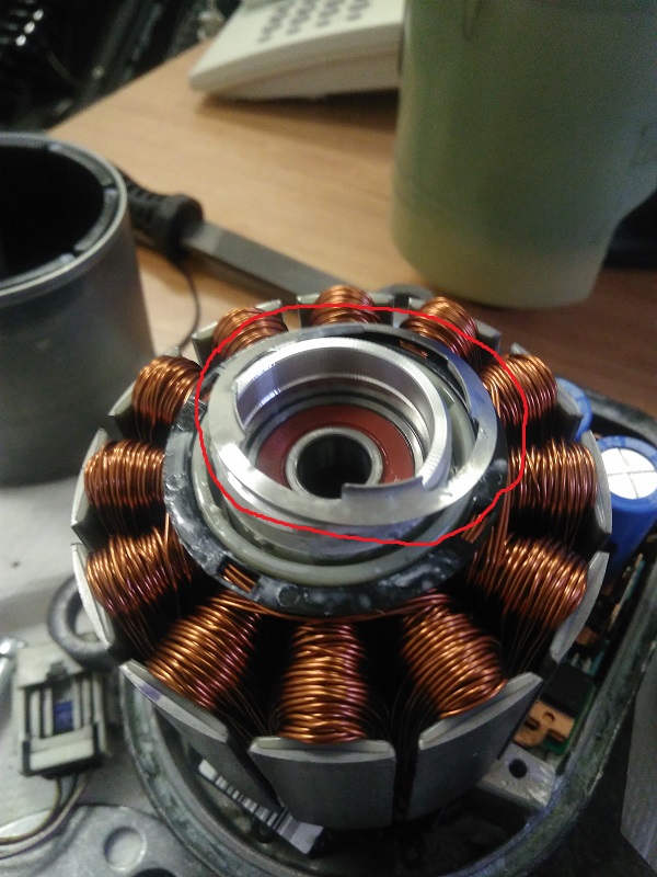

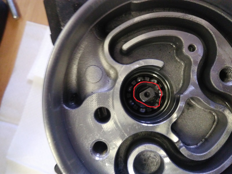

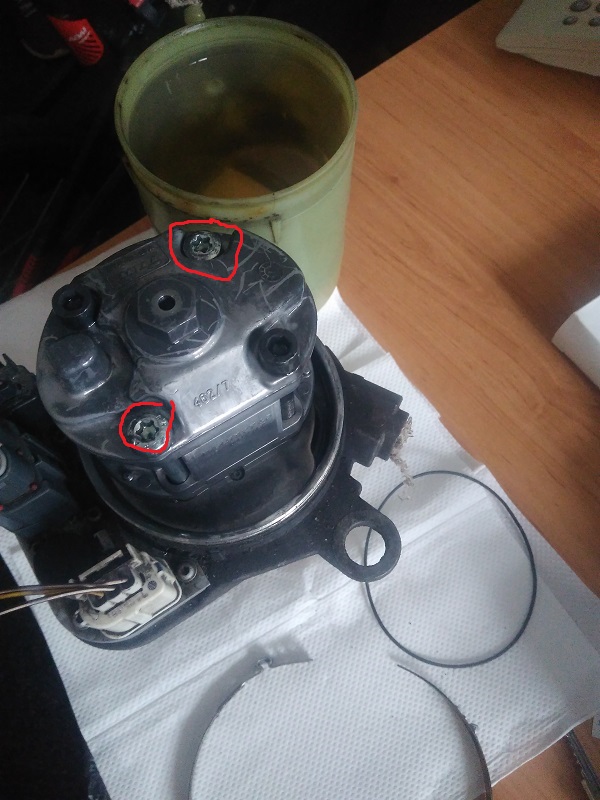

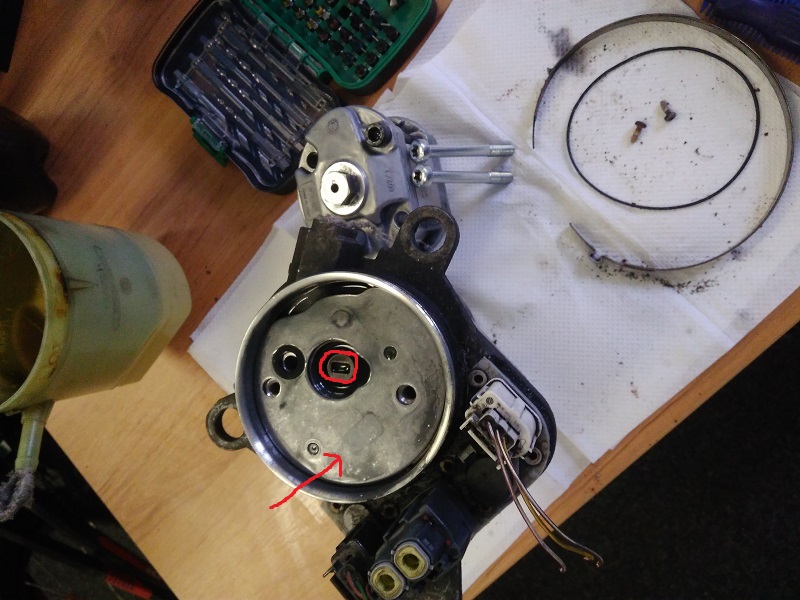

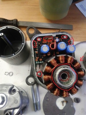

Zdravím pánové, tak jsem se dostal k rozebraní serva, tak vám tu hodím nějaký postup s obrázky:
1. Vylijeme olej.
2. Sundáme sponu, která drží zásobník na olej na servu 3. Stáhneme zásobník, který drží už jen gumový okroužek takže to jde celkem lehce.
4. Nyní vidíme čerpadlo. To jako celek demontujeme pomocí dvou šroubů na horní části (jen ty torxy).
Je třeba větší síla je to dost dotažené. 5. Nyní sundáme ze středu unašeč (spojuje čerpadlo a rotor) a krycí plech ve kterém je černé plastové těsnění (kroužek) tak ten neztratit
6. Sundáme segerovku včetně podložky pod ní. Tady vidíme ložisko a pod ním je gufero, které však není vidět a slouží k zamezení vniknutí oleje do části, kde je motor.
7. Otočíme servo vzhůru nohama a nožem (já použil ten lámací) zajedeme do silikonu, který je v drážce mezi tím víkem a samotným tělem serva. Projedeme to několikrát dokola.
A budeme zkoušet, jestli už nejde víko sundat. Opravdu to drží jen ten tmel. Takže pořád vyřezávat tmel a zkoušet páčit. Drážka je hluboká odhaduji tak 3-4 mm. 8. Jestliže jste nezapomněli sundat segerovku(krok 6) měl by vám jít nyní rotor stáhnout dolů.
(pozor uvnitř na tyči je taky podložka tak neztratit)
Je třeba se nebát potáhnout, působí na něj totiž stále magnet
(Červeně jsem tady označil spoje třech konektorů k desce)
( žlutě jsou označené unipolární tranzistory, které údajně rády odcházejí. Na každé straně jsou dva) 9. Tady vidíte jak to vypadá rozebrané a dokola pohozené jednotlivé díly.
Pokud by jste chtěli sundat i stator a dostat se k samotné desce je třeba povolit 4 šrouby viz červené kolečka a šipka rozdělat ty spoje těch konektorů a ještě je na statoru plechová pojistka. Tady ukázka jak vypadá ta pojistka sundaná a je zde vidět i druhé ložisko. Na závadu v mém servu jsem zatím nepřišel.
Čerpadlo jde rukou točit, takže bude ok, ložiska se taky zdají být v pohodě. Jen jsem měl nějaký sulc na dně toho víka a i stopy po oleji kde je tišťák, což by nemělo být. Ale to bude asi že už gufero po té době není ve 100% kondici. Bohužel nevím jak rozdělat ty svařené kontakty abych mohl sundat stator a dostat ke guferu a k samotné desce. Takže rozměry ložisek ani gufera vám nesdělím. Tranzistory mají označení BUK9E06-55A. Ale nejsem elektrikář, takže netuším jak proměřit. Mám známého, ale jsem s ním občas tak snad se mi na to někdy koukne.
Možná někomu, kdo se více vyzná v elektronice ten návod na rozborku pomůže

Třeba to někomu pomůže, stačilo mi asi 600 ml. Nedělal jsem kompletní proplach. Takže litrovka, co jsem pro jistotu přikoupil mi zbyla. Ale co už. Do Mondea patří stejná kapalina, tak třeba to jednou přijde vhod tam
