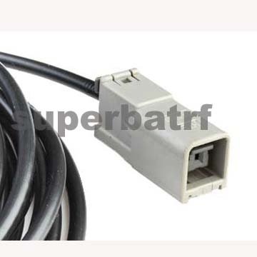

Re: Denso - GPS signál ,GPS anténa
jde o hranaty zaklapavaci konektor, ale typ neznam, uz je to davno co jsem se tady na foru ptal zda typ konektoru nekdo nezna, ale neuspesne. ja kdyz koupil antenu z ciny, tak jsem konektor predelaval.
Měl by to být konektor typu GT5-1S
- Přílohy
- image.jpg (18.1 KiB) Zobrazeno 7355 x
- image.jpg (19.36 KiB) Zobrazeno 7354 x
