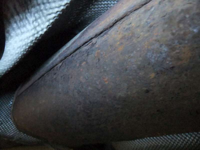

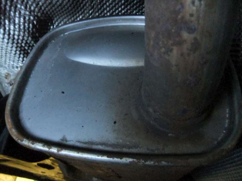

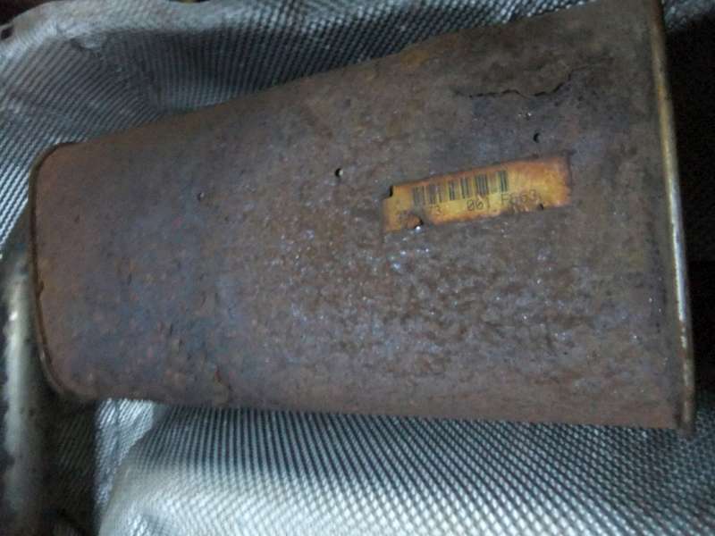

Chtěl bych znát váš názor- už je zralej ,nebo ještě vydrží ?
