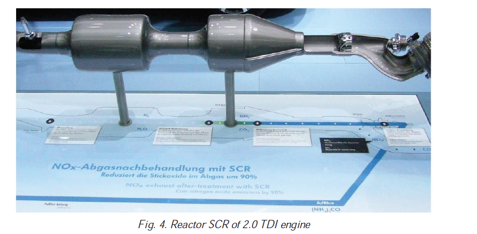

2.0TDI EU6 v Passate ma 5litrovu nadrz. Ak sa to da jednoducho doliat do nadrzky nie je problem, aj tak kazdy druhy majitel nafty dolieva VIFy. S francuzskym autom je to zlozitejsie. Uvidime, co predstavi Ford.

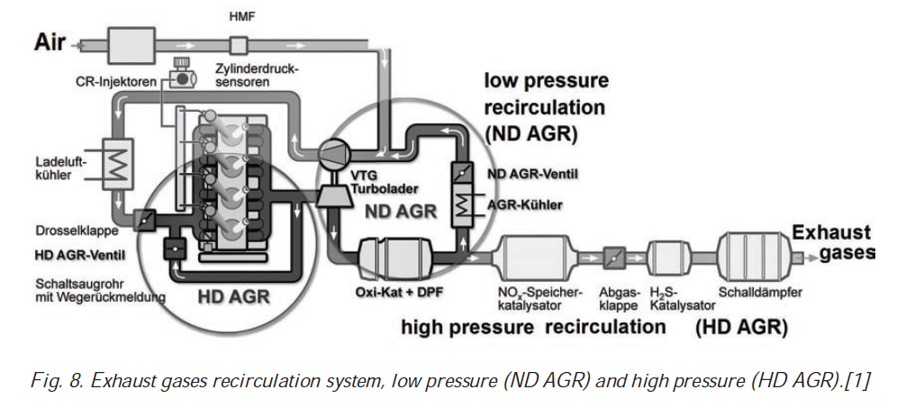

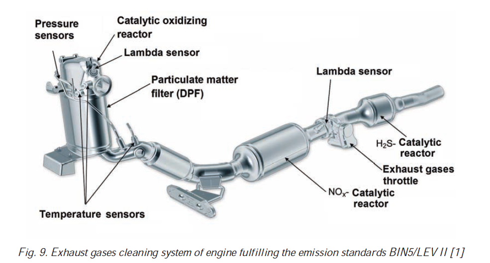

2.0TDI ina schema: system s 2x egr - vysokotlakovy za motorom a nizkotlakovy za DPF (obrazky z materialu od Mareka Brzezanski)

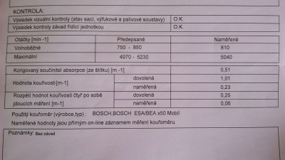

Protože je tu řada témat věnující se odstranění, ale žádné ucelené o provozu auta s DPF a zkušenostech s ním, dovolil jsem si založit tohle vlákno. A začnu záznamem z dnešních emisí.
Ford Focus 2.0 TDCi, euro IV s DPF, v provozu od 5/5008, na tachometru skutečných 118 568 km (z toho mnou 75 tis. km), původní DPF, aditivum doplňováno po rozsvícení kontrolky v 80 tis. km. Pár dní před ME jsem motor točil trošku víc než obvykle, abych "vymetl" saze.

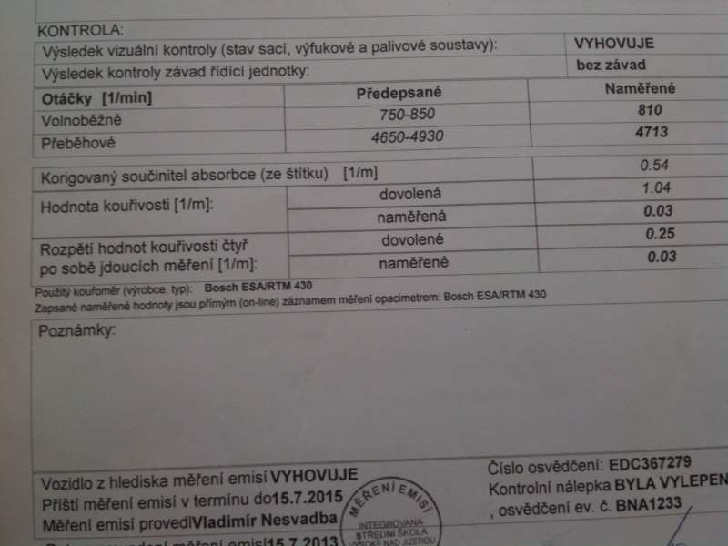

Tady je muj protokol z posledni STK min. rok v te dobe 364tis. Jedna se o Ford Mondeo 2.0 TDCI 85kw 29.12.2006 Euro 4 + DPF ted mame 385tis a pokud koukam zpetne na protokoly jsou + - stejne. Ja myslim, ze paradni hodnoty
posledni tri roky jezdeno mesto 60% a 40% dalnice. V minulosti jezdeno spise dalnice.

Tak jsem se konečně dostal domů, abych mohl mrknout na minulé emise (nakonec tedy v 67 tis. km) a:
Kouřivost: 0,04
Rozptyl kouřivosti: 0,01
Tak by mě zajímalo, čím může být způsobena aktuální kouřivost 0,23. Stav DPF? Nafta? Vstřiky (ve 118 tis. km)? Fakt je ten, že cca 200 km po posledním natankování (Verva) mám pocit, že motor zlenivěl, na druhou stranu tahá plynule od 1500 do cca 3500 ot. a kopanec od turba je znatelně menší a posunul se někam těsně nad 2000 ot. (dřív pod 2000 ot.) Tak nevím.
