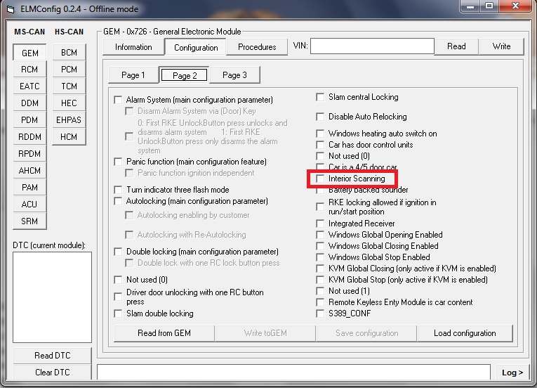

tox232 píše:Zdravím
dnes mi dorazil upravený ELM od Adow.Tímto mu děkuji.
Chtěl jsem aktivovat obvodový alarm.Vše se povedlo nastavit na přístrojovce hláška že je otevřená kapota.Jal jsem se tedy s kusem drátu v ruce proklemovat konektor u zámku kapoty. Jaké bylo moje zděšení že tam žádný není ,mám auto po FL.Nu což natáhnu kabel od GEMu .Tímto se chci zeptat nemáte někdo konektory do GEM nebo kde by se dali sehnat.
Děkuji
Ktorá to je položka v elmconfig?

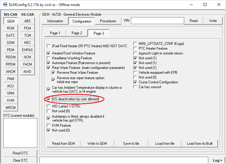

Re: Obvodovy alarm
Už to tu taky asi bylo vícekrát...
Tady že máš senzor: Tady že máš vypínač:

Re: Obvodovy alarm
už som to našiel, senzor ešte nemám, chystám sa na prvú časť, zámok atd... len sa chcem spýtať, obyčajné senzory na pohyb, to sú tie čo majú poniektorí v A stlpiku sa nejak nedajú napojiť? Namiesto tej stropnej lapmy?
