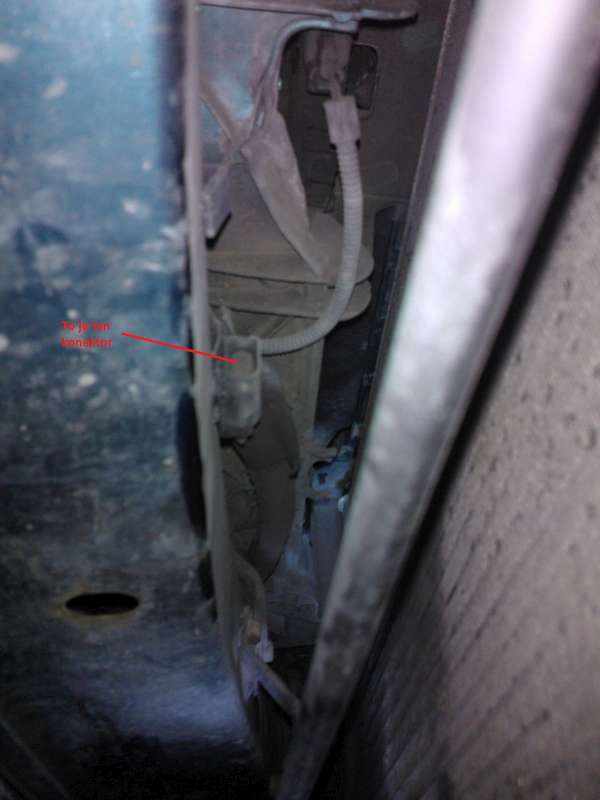

Konektor na co je?
Zdravím všechny.Na předním výstuze nárazník jsem našel konektor přímo u prostředku výstuhy.Ke konektoru vedou dva dráty.Chci se zeptat jestli neví někdo co se do toho konektoru připojuje.Děkuji za odpověď.
Ford focus 1.6 16V 74 kw hatchback r.v.1998

Re: Konektor na co je?
Predpokladám že vonkajší teplomer, ak ho teda nemáš už zapojený...fotka konektoru by pomohla...
skutecne cidlo vnejsi teploty
Kdyz vyndas budiky, mel by vychazet z elektrickeho svazku palubky spolecne s konektorem budiku. Neni ale jiste, jestli tam vubec bude. Jistotu mas jen v pripade, ze konektor leve packy pod volantem bude plne obsazen (bezne chybi vodic na pinu 10, ktery je prave pro BC).
Konektor cidla teploty muze byt v motoru pripraveny, ale za konektorem C71 v levem podbehu uz nemusi vodice pokracovat do interieru ...

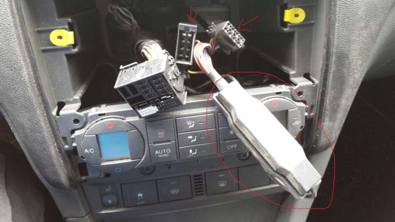

Re: Konekory známé i neznámé
Hrabal jsem se dnes za rádiem a našel jsem tam rozpojené dva do sebe zapadající konektory, z nichž jeden je napojený na svazek kabelů k rádiu. Dále jakási šedivá podlouhlá věc
. Mám handsfree Parrot, ale zapojení či rozpojení konektorů nemá vliv na rádio a ani na handsfree. Nevíte někdo co to je za lotrovinu?
soucast kabelaze parrota
Konkretne releovy blok nizsi verze Parrota (nejspis CK3100). Proc ale nema vliv rozpojeni ISO konektoru, neni jasne. Chtelo by to probrat celou kabelaz. I kdyz - jestli to funguje, mozna neres ...

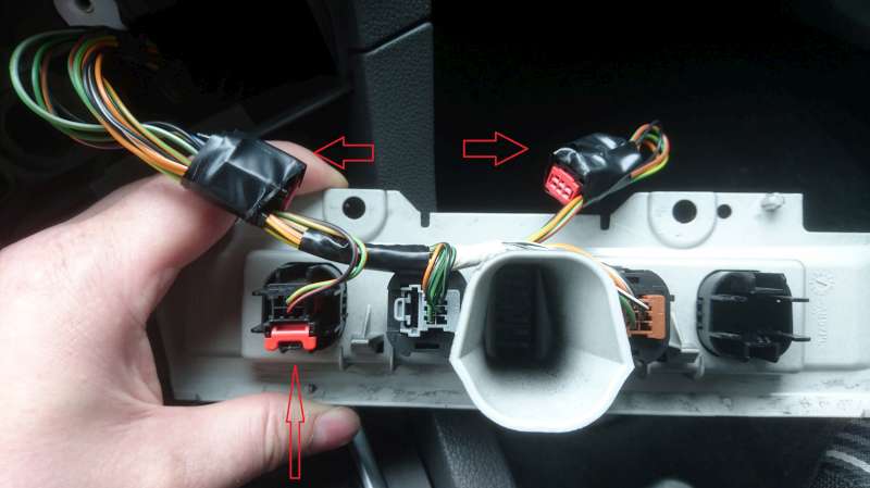

našel jsem za ovladačem na výhřev oken, tři nezapojené konektory. Vím nejsem první a dočetl jsem se zde, že se může jednat o vyp. na ESP na airbag atd.
Prosím o pomoc s identifikací, který konkrétně je na co.
Ford Focus II combi, 1.6 16v r.v.2009 Black Panther
Je to tady X krát psaný
Zleva(když to máš daný do palubky)... ESP, vypinac vyhřívání předního okna, vypínač vyhřívání zadního okna, kontrolka vypnutí airbagů spolujezdce.
ty dva zamotany jsou na vyhrev sedadel
