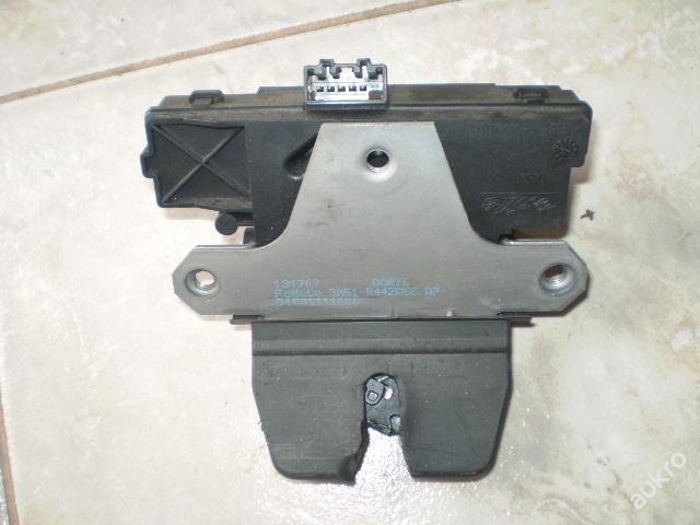

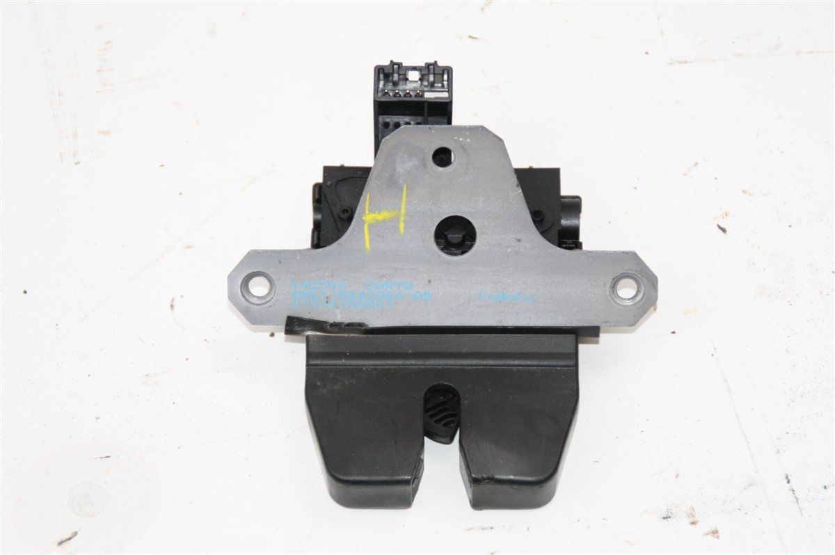

Dveře kufru nejdou otevřít, při stisku madla nad RZ se ozývá pouze poměrně hlasitý zvuk bouchání (vrčení) jakéhosi motorku (totéž při stisku tlačítka kufru na DO). Z tohoto vyvozuji, že mikrospínač je v pořádku a pravděpodobně bude problém v tom plastovém "šneku", který otevírá samotný zámek. Zkoušel jsem oddělat vnitřní tapecírunk a zdálo se mi, že ten zvuk nevychází ze samotného zámku, ale spíše z levé strany dveří kufru, ale možná to je tím jak se zvuk od těch plechů odráží.
Je tedy pravděpodobné, že je opravdu problém v té zlomené ose šneku http://www.ford-focus.cz/forum/download ... &mode=view a stačilo by koupit použitý díl (třeba tady http://auto.bazos.cz/inzerat/62141913/z ... a-Cmax.php a vyměnit postupme co uvádí "jocha" na str. 7. Předem díky

Tak si odpovím sám - pomohly mi rady z přechozích příspěvků, tak třeba i toto někomu pomůže…
Výše uvedený problém byl skutečně způsobem rozlomený plastovým šnekem, který otevírá mechanismus zámku pátých dveří. Tento problém jsem řešil následovně:
Kufr byl zavřený a zamčený, proto bylo nutné ze zavazadlového prostoru sundat tapecírunk a poté jsem nožem rozřízl plastový kryt „čelistí“ zámku a postupem, který uvádí Hanus, otevřel kufr zevnitř. Následně jsem odpojil kabeláž zámku a odšrouboval tři TORXy a vyndal celý mechanismus. Ten jsem nahradil ne zcela totožným (ale kompatibilním) mechanismem z jiného fordu (viz níže). Pak už jen připojit kabeláž, přišroubovat mechanismus zpět ke dveřím kufru a bylo hotovo.
Ještě podotknu, že mechanismus zámku je konstruován tak, že při zabouchnutí dveří kufru se samovolně uvede do stavu zamčeno. K odemčení dojde při stisku madla nad RZ, příp. dvojím zmáčknutím DO. Možná je toto všem jasné, ale mě tato neznalost notně zkomplikovala celý proces výměny
