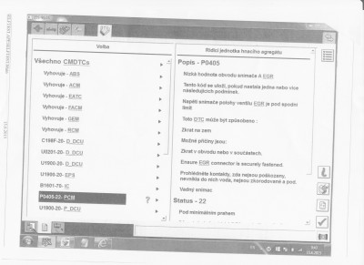

zdravím, po dnešnej diagnostike vo Ford Pardubice, hláška egr chyba p0405 prikladám protokol, ale prečo hási chybu keď je zaslepený... žeby naozaj elektrický skrat ako tam píše?

zaslepeni proti elektricke chybe bohuzel nepomuze. Je mozne udelat pry egr off v SW jednotky...

aha, takže je egr v prdeli, alebo niekde elektria k nemu?

ale záhada je že to škubalo aj pri odpojenom konektore od egr, takže egr bude v poho nie?

asi je egr spatny a jeste k tomu nezpusobuje skubani motoru. Ale to je jen domenka.

tak to logicky vyplyva z toho, keď je teraz zaslepený a škube, bol odpojený konektor od neho, jazdil som a škubalo... jedine žeby bol niekde zlý kabel čo ide do egr a sposobovalo skrat, ale čo ja viem. Začínam to riešiť so známim čo mi predal auto, mám 6 mesiacov záruku, takže keď sa to nepodarí odstrániť, vrátim ho, aj keď nerád, lebo sa mi páči
