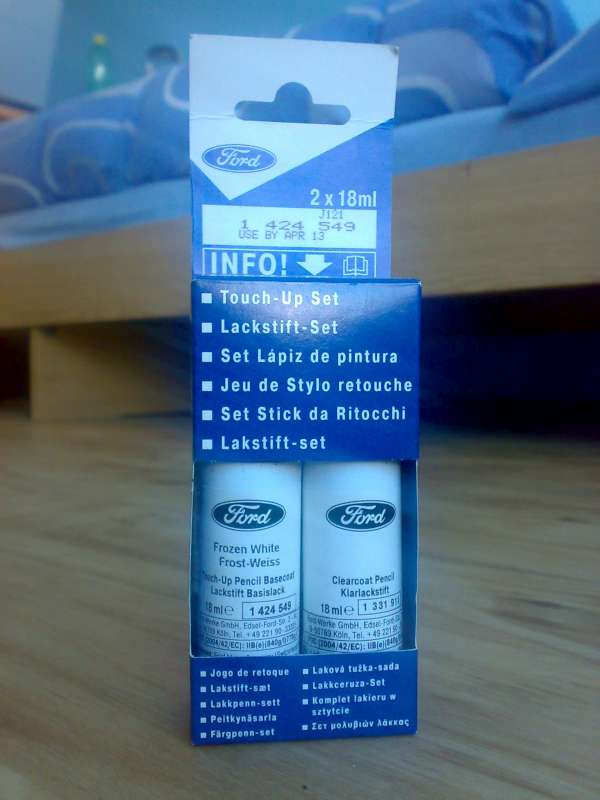

Přikládám foto jak taková sada na opravu laku vypadá. Objednává se to pomocí VIN kódu, já jsem měl štěstí že zrovna moji barvu měli, takže jsem ani nemusel čekat :)
1424549 - Tužka lakovací Bílá Frozen - 226 Kč
Touch - Up Set
Touch - Up Set

no len u tejto sady narazis na ten isty problem ako ja... proste to nie je "jednoliate", nakolko to nanášaš ručne štetcom... najlepšie by bolo keby to bol "mini-spray"
ale na drobné škrabance a vrypy v laku to stačí... a lak samotný sa dá použiť aj na poškriabané disky...
samozrejem povrch predtým treba dobre šmirglami pripravit, vyhladit...

No jasně, vím o čem mluvíš, dneska jsem to vyzkoušel na zadním nárazníku.

A je to až na základovku? U hlubších jamek na kapotě to řeším následovně - jamku mechanicky očistím, odmastím a zakápnu několika vrstvami barvy. Po dostatečném zavadnutí (cca 1h) vezmu hadřík co nepouští chlupy, namočím ho do ředidla (jen navlhčit, nesmí z něj kapat), vyšponuju ho na nějaký rovný špalík a přeleštím zakápnutou jamku. Je třeba často měnit (posunovat) hadřík na čisté místo. Barva zůstane jen v jamce a okolní se setře do hadříku. Pokud je barva málo zavadnutá, vytáhne jí hadr i z jamky, pokud moc, je třeba dlouho leštit a můžou vzniknout lehounké škrábanečky od hadru. Ty se ale pak dají zase vyleštit, chce si to natrénovat někde, kde to nebude tolik vidět :wink:
Jinak jsem kupoval ve Fordu AutoPalace Spořilov tu sadu jako vyfotil MK2, oproti Charouzovi lepší přístup k zákazníkovi, slečna se mě ptala na VIN, já říkám jestli nestačí označení barvy, že mám modrou Deep Navy. Ona mrkla do kompu a že prej jen modré Deep Navy tam má 10 odstínů :bebng: a ten můj mi musí objednat, do tří dnů ho tam budu mít. Taky mi mohla dát ten, co měla a poslat mě k šípku...

Za 10 Evri si kupis korecnu tuzku od Fordu presne podla farby Tvojho auta, ako to vyzera mas na obrazku v prispevku vyssie a umyvat mozes kolko chces.
