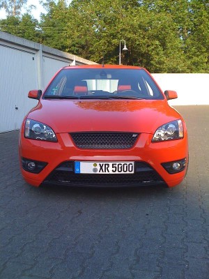

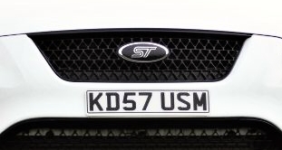

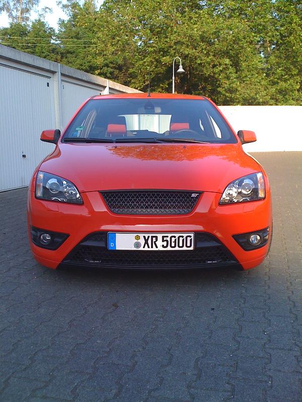

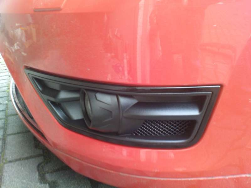

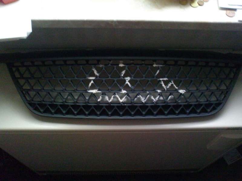

Zatim jsem nasel jen par fotek :
- dalsi moznost nechat SPZ na puvodnim miste a vyrezat jen ty trojuhelniky po stranach
- vyrez u mlhovky (kvuli sani od DSCi, ktere je v planu)
- vrchni maska (kvuli jine kapote, ktera je taky v planu)

Kazopadne mame vyrazny lak oba, tak bude treba vyztuhu striknout nacerno, at to nekazi vzhled. Ale hlavni bude funkcnost

Fotky super, pro inspiraci bezva - jsi šikovný - kam na to chodíš .... ????
Ty trojúhelníky po stranách RZ bych samostatně nevyřezával - je tam za tím ten nosník a upřímně -myslím si, že o tolik víc vzduchu tam takto, jen tím trojúhelníčkem - zase nedostaneš....
Mnohem větší "překážka" je podle mně celá tato horní část grilu s připevněnou RZ - tam je třeba dle mého to kompletně uříznout....
A jak potom s přední plechovou RZ, co zbyde - policajti malé značky (přední), vyrobené např. ze samolepek tolerují - alespoň tady v Čechách - a mám link na firmu v Pardubicích, která umí na objednávku udělat RZ v cca 15ti rozměrech - buď jako "čistou" samolepku, nebo přímo jako kus plastu s reflexní fólií (a vzadu to potom má samolepící vrstvu a dáš to přímo na spojler). Ten link na ně odpoledne dohledám a dám ho sem....
Hlavní je tu origoš přední RZ vozit s sebou třeba v kufru a kdyžtak jim to při kontrole ukázat, že jí máš
oni potom dají pokoj a neřeší to /teda pokud jsi před tím ale nejel na 50 v obci třeba 130

Mam par kamaradu u PČR, tak se jeste na SPZ radeji preptam. Taky mam v planu riznout celou masku a hodit jen samolepku. Napady beru odtud :

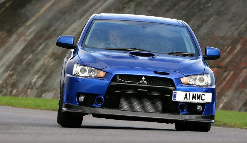

Slíbený link na Pardubice na ty RZ je :
http://www.aluramecky.cz/e-shop/spz-rz/ ... :878.eshop
a dělají jak "samolepkové", tak plastové. Navíc k těm nabízeným rozměrům - podle mne, když člověk objedná rozměr jen o cca 15% menší než je standardní rozměr ofiko RZ, tak to ...cajti.. ani nepoznají.
Já, pokud toto dotáhneme do úspěšného konce a ten spodní gril dokážeš zrobit tak, jako na té fotce z Anglie, půjdu jednoznačně tou cestou, co tam má toto bílé ST - malá samolepka přesně mezi spodním grilem a horní mřížkou, nalepená buď uprostřed, nebo na straně, cca zhruba nad mlhovkou (obdobně tak, jako to mívají standardně například Mitsubishi Eva IX. nebo X. - ti tam mají přidělanou oficiální plechovou variantu RZ, většinou je to ta čtvercová, a je to tam takto bokem právě kvůli tomu, aby to tam intercooleru nezavadzalo a mohlo do něj jít maximum vzduchu

SPZ na boku se mi nelibi
. Zaclo to u Alfy Romeo, ikdyz u Eva to ma sve opodstatneni prave kvuli proudeni vzduchu. Ja pujdu jednoznacne do samolepky uprostred a v kufru budu mit pro jistotu pripravenu normalni plechovou znacku s oboustrannou paskou, kdyby pri kontrole zlobili
Zitra pujdu vyzkouset, jak se tento typ plastu vari - zustala mi jeste jedna nalomena maska po stretu se srnkou....pak poinformuji

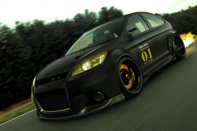

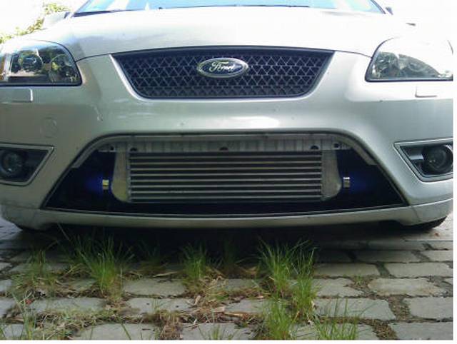

Tak včera mi vyrazila dech fotka upraveného STčka, je to z toho jihoafrického fóra - jen nevím, zda to není nějaká PC fotomontáž (minimálně ty plameny vzadu by tomu nasvědčovaly....
Jinak je to nádherně upravený bodykit, a ta kola jsou bez chyby.....
Dávám to sem kvůli naší aktuální diskuzi - ten spodní gril je v tomto provedení takto více než dostačující pro volný přístup vzduchu k IC, nemyslíte ?
Každopádně je vidět, že nejen my tady, ale i soudruzi až z dalekého afrického jihu přemýšlejí jak tuto část vylepšit tak, aby se účinnost funkce intercooleru co nejvíce zvýšila
A pokud by to náhodou opravdu bylo reálné foto, pak je to neuvěřitelná bomba - nic hezčího jsem zatím u ST neviděl

Uz jsem na to taky koukal, ale je to jen virtual tuning
. A v realu by to bylo uz asi trochu moc. Mam radeji vzhled blizici se originalu, ale hlavne vse funkcni...

. Vyrezat by to nemel byt problem a svarovani jdeme vyzkouset dnes. Jinak jako alternativu bych videl toto lepidlo : http://www.autodily-skalka.cz/lepidlo-p ... ni-plastu/
Kamarad ho ma doma a drzi perfektne. Myslim, ze pokud clovek netrefi treba srnu
, tak myska musi vydrzet...

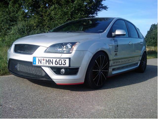

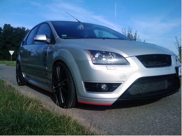

taky něco přihodím ať vidíte real ..když už se aktivně snažím toto mít

Dik kasi
Takze jedno je jiste - znacka na bok rozhodne nepujde
Jeste k tomu svarovani - slo to celkem blbe, takze se bude lepit
. Zitra objednam masky...

- kasi
- Příspěvky: 8468
- Bydliště: Domažlice(CZ)
Re: Upravy karoserii modelov ST a RS
já bych to volil takhle
jinak SPZ na stranu fakt nee
