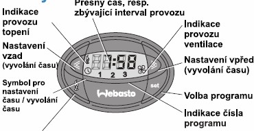

To Fokus:Samozřejmě nastavení zima/teplo jsem nastavil na teploa ventilátor na 1 nebo 2 ale v návodu o nastavení ventilace není ani zmínka mám v kabině tohle ovládání http://www.webasto.cz/navody/media/osob ... tt_c_e.pdf je označeno jako hranaté hodiny, tuším že ty máš oválné kde zapnutí ventilátoru je. Napadla mě jiná příčina ale nevím jestli je to vůbec možné, že by se ventilátor zapnul v závislosti na termostatu, aby zbytečně nevybíjel baterkuz toho by mohli být další dvě příčiny 1. termostat funguje špatně nebo vůbec. 2. topení z nějakého důvodu topí méně než by mělo, proto se ventilátor nezapne.
Dík za radu.

Mám oválné hodiny.
webasto hodiny.jpg (28.01 KiB) Zobrazeno 4142 x

To fokus: To jsou přesně ty co nemám, ale asi už vím v čem je chyba, když jsem ujel asi kilometr se studeným motorem a potom zapnul nez. topení tak po půl hodině stání u domu byl vytopený i interiér. možná by to stačilo vyčistit, nebo vyměnit filtr. nevíš jestli bych to mohl provést doma?
