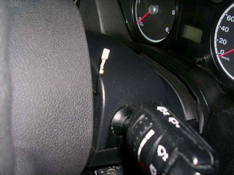

Já mám volant a ten není ani na jedné foto co tu máte, ale trápí mě jiný problém a to drát trčící od volantu vůbec netuším k čemu by mohl být a proč není zapojen
všiml jsme si toho až sem auto dovezl domu a nejvíc mě se*e, že to škrabe o ty plasty kolem volantu!

Troubí ti to?? Že by to bylo od klaksonu...nevím hádám

Podle barvy nějaká zem. Když to odkrytuješ, určitě poznáš, kam to patří zapojit

troubit to troubí a na airbag je jinej konektor, ale moc se mi to nechce rozebírat aby mě nestřelil air bag do rypáku, zítra vám vyfotím volant takovej tu fakt na těch fotkách není

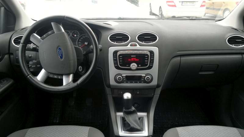

tak tady je teda to foto toho volantu co vlastním já
řekl bych jestli se nepletu že není podobný žádnému výše

Podobnej je, to co máš, je sociální plastová verze. Většinou máme takový 4 ramenný. Ale to je nejspíš podle výbavy nebo přání zákazníka.

no pravě to je jediný podobný bud z toho někdo sloupal ty stříbrný plasty a nebo to je nějaká základová LOW verze (ve fordu to snad maj jen na převoz po fabrice

je to zakladni socialni verze, soude take dle budiku, ty jsou totez... vybava ambient mela tuto kombinaci.
Verze s plisky ma jine tvarovani vence (u plastove verze) nebo potah kuzi.

je to kabel od klaksonu ... asi se v tom nekdo vrtal

a jak to že to troubííí když to je kabel od klaksonu?

jo černá barva s malym konektorem

no donutil se mě jít do garaže ze 3. patra abych se opravdu ujistil a OPRAVDU je ten drát ČERNÝ!!

No podle el. schématu by tam neměl vést žádný čistě černý vodič
ale černo-bíly, černo-zelený a černo-modrý.
Ale když se podíváš do sekce demontáž volantu tak tam černý kabel najdeš na fotce
