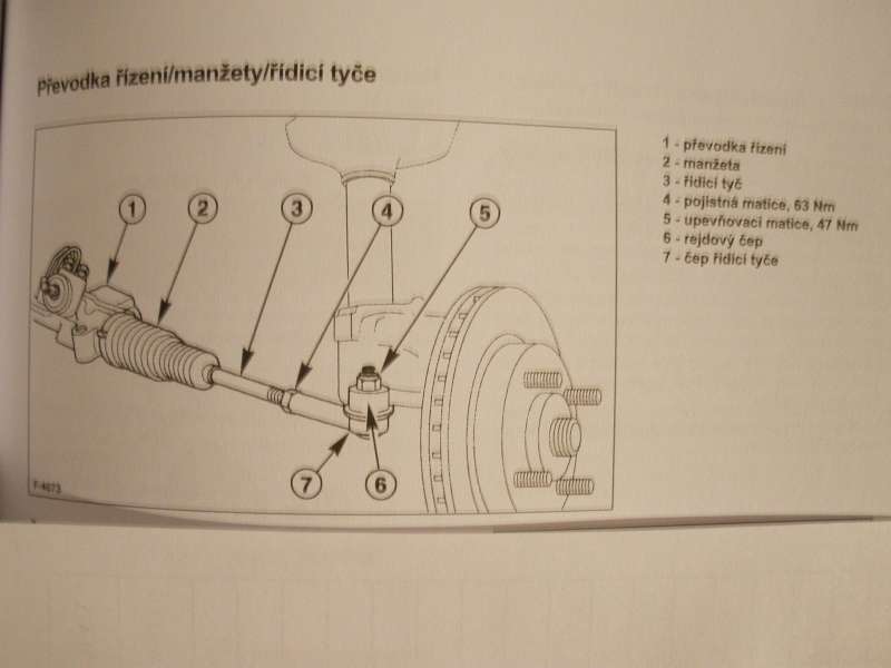

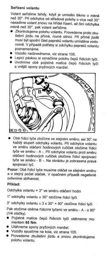

Něco jiného je seřízení geometrie a něco jiného seřízení natočení volantu. Geometrii bych fakt nechal na servisu, ale seřízení volantu je jak tady poprvé psal Paja-ja jednoduché. Servisáci to často ani neřeší. Sám jsem na to našel tento návod- viz obrázek.

Slavekve - sorry, ale tim zaroven hrabes do geometrie (serizeni sbihavosti) a celkem snadno ji rozstelujes.

Mýlíš se, jestli na jedné straně např půl závitu přidám a na druhé straně půl závitu uberu, tak sbíhavost zůstane stejná, jen se pohne volant při jízdě po rovině. Opakuji, co na jedné straně přidám, to musím na druhé straně ubrat. Nakresli si to, je to jednoduchá geometrie.

Přesně tak, akorát stejným šroubem se seřizuje sbíhavost a na jedný straně povolit a na druhý utáhnout naprosto stejně není až tak lehký a velice snadno sbíhavost rozhodíš. Na jedný straně o 5° míň, na druhý zase víc a hned jsi na sbíhavosti o stupeň jinak než předtím. Pokud už předtím byla na hraně tak můžeš snadno být mimo toleranci... = je třeba po štelování sbíhavost zkontrolovat. Když to neuděláš, tak za pár set km můžeš zaplakat na gumách
"do geometrie se nehrabe" je nesmysl, ty nejdřív natočíš jedno kolo (= rozhodíš sbíhavost) a pak druhý (=sbíhavost zase srovnáš). A pokud si spleteš směr otáčení tak budeš mimo klidně o 5° a bez kontroly to neuvidíš

Ještě jednou - na jedné straně táhlo řízení prodloužím např. o 1/2 závitu a na druhé straně zkrátím opět o 1/2 závitu. Samozřejmě, že si nesmím splést povolování a utahování. Neboli na jedné straně řídící tyč zašroubovávám o 1/2 závitu do čepu řízení, na druhé straně o 1/2 závitu vyšroubovávám. To snad nelze zkazit. A jak to jinak udělat, když autorizovaný servis Ford seřídí geometrii, já opakovaně sleduji, že volant je asi o 4 stupně otočen doprava a servisák mi vysvětluje, že to je jen můj dojem, že závisí na sklonu vozovky a další bla bla?
