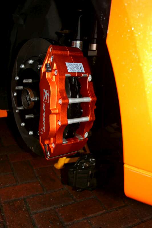

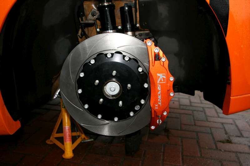

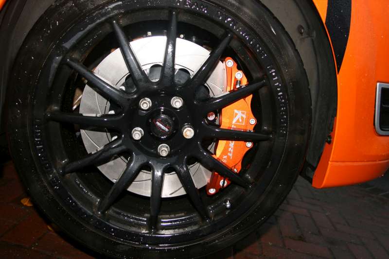

No tak jak to vypadá s brzdami? Můžeš do výběru zařadit ještě tyto K-Sports osmipístky. :irre:
Prý se vejdou i pod standard kola. :palec_nahoru:

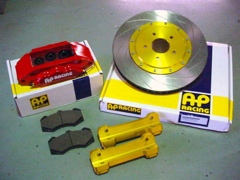

Zítra jedu do RENOVAKu do Kostelce nad Orlicí nechat přeměřit vnitřky kol, aby byla jistota, že brzdový kit půjde osadit. Beru s sebou všechny typy kol, která budu na autě používat. Už dostali z UK od Graham Goode Racing šablonu, kde jsou všechny nutné rozměry podchycené.
Současně zítra skládám zálohu 30% a podepisuji závaznou objednávku. Brzdy z Anglie dorazí cca do 3 týdnů, takže montáž bude asi tak koncem března.
Budou to tedy přední brzdové kity AP Racing - 6ti pístek s kotouči 362 mm. Brzdové desky budou typu Galfer FDRR1080. Jak vlastní brzdy, tak i brzdové desky jsou totožné s těmi, které se používají na Seatech Cupra při závodech Seat Supercopa.
Parametry těchto závodních aut jsou např. zde:
http://www.hogarthracing.com/car.htm
K tomu přijde navíc výměna hadic za pancéřové a budu současně měnit i brzdovou kapalinu za originál závodní AP Racing (Formula DOT 5.1 Road/Competition Brake & Clutch Fluid - bod varu má až při zahřátí na 275°C).
