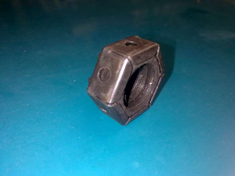

Davidek: Hej, tak nejako. A hlavne to pootacat pri zatahovani.
Twisster: Neviem, ci myslime to iste. Ja som to musel ohnut. Predsa ten plech obaluje celu matku. Inak tam golu ani nenasadis.
Ja som tam mal nieco taketo:
Tie jazycky boli ohnute cez hrany matice.

Příspěvek od Twisster » 01.11.2012 16:05
Aha, tak ja to mam trocha inak. Taketo som este nevidel.

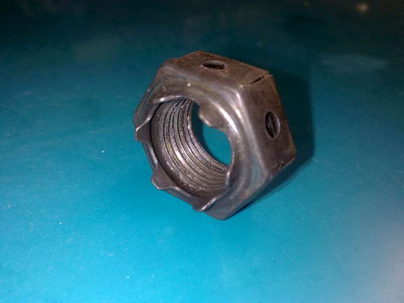

Příspěvek od Twisster » 01.11.2012 17:24
Ja som tam mal taketo:

Re: demontáž zadního bubnu
Příspěvek od stano. » 01.11.2012 21:15
Tie vystupky si vyrovnal, aby si to mohol odtiahnut? Boli zacvaknute do osky naboja?

Příspěvek od Twisster » 01.11.2012 23:13
Nie. Nic som nevyrovnaval. Nasadil som na to golu a povolil.
Příspěvek od miki21 » 02.11.2012 13:35
Ta matka je samojistící a jsou to v podstatě tři ploché matky v plechové kleci.Největší blbost je se to pokoušet nějak rozebírat. Prostě se nasadí ořech a povolí-dotáhne. Nic se neohýbá, nic se nerovná. :cooler:
Příspěvek od stano. » 02.11.2012 21:39
Ok. Na otcovom to vyzeralo inak. Takze to asi uz niekto menil. Na mojom som sa naboja este nechytal. Tak sorry za popletenie.
