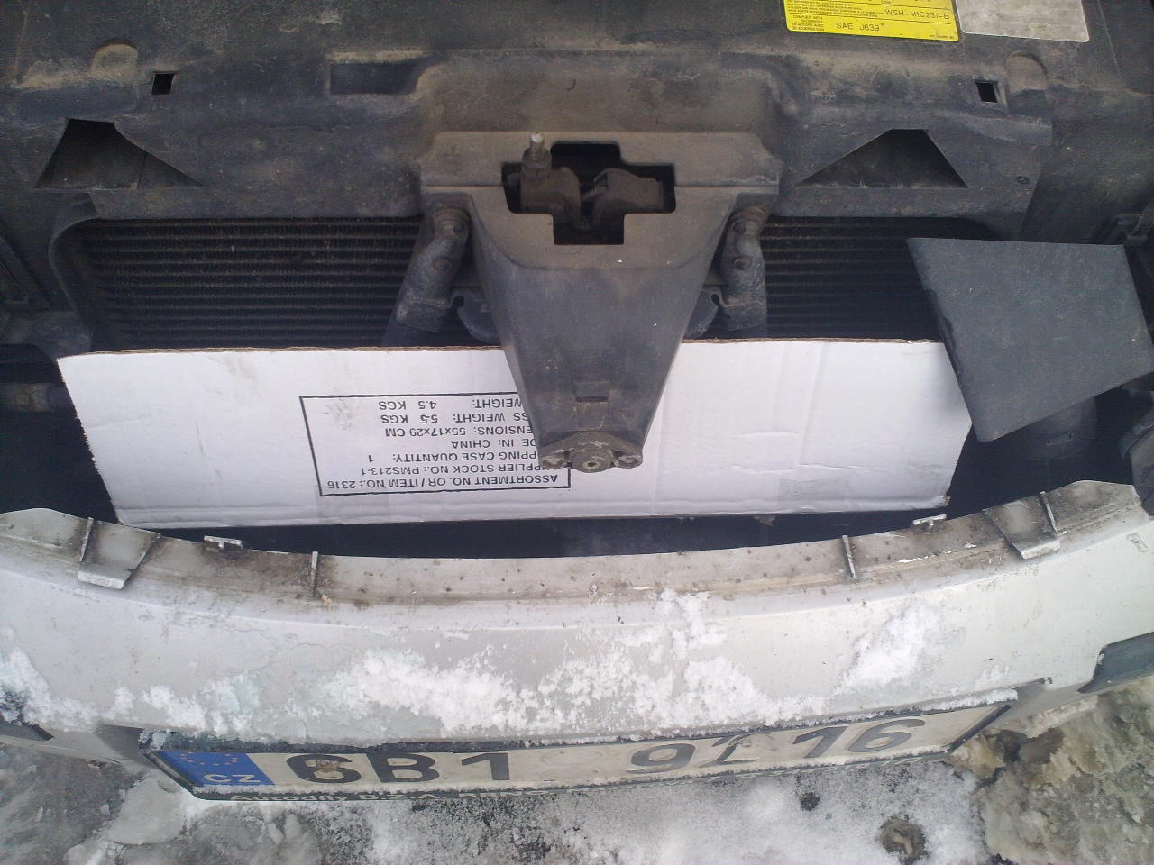

A nechce te sem...například kaminek,hodit nějakou fotku jak jste provedli to zakrytí???

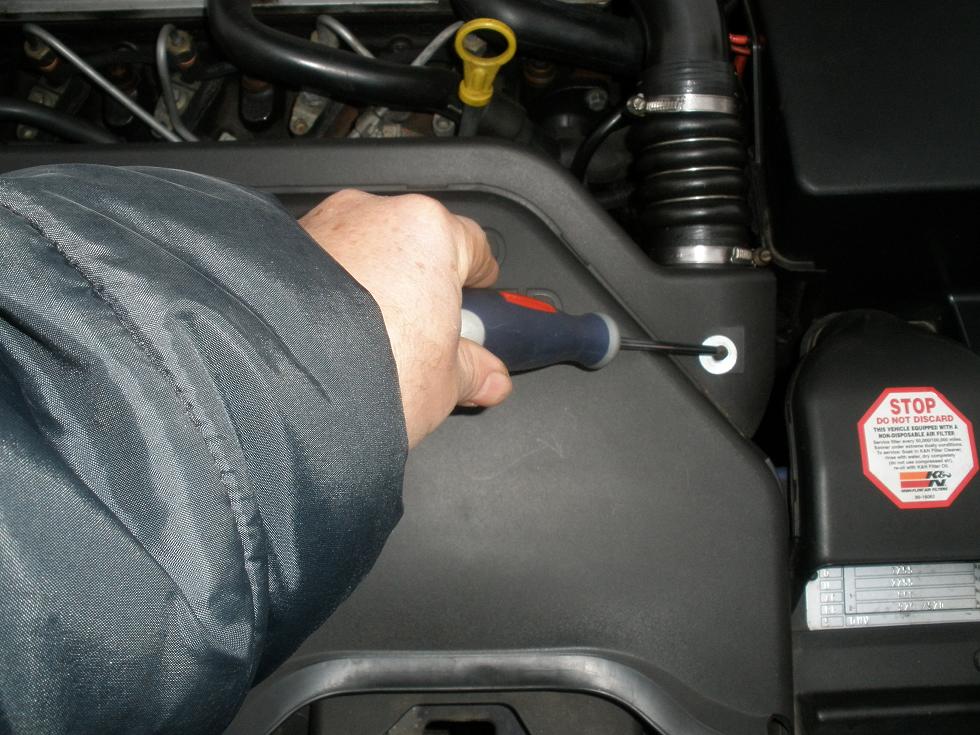

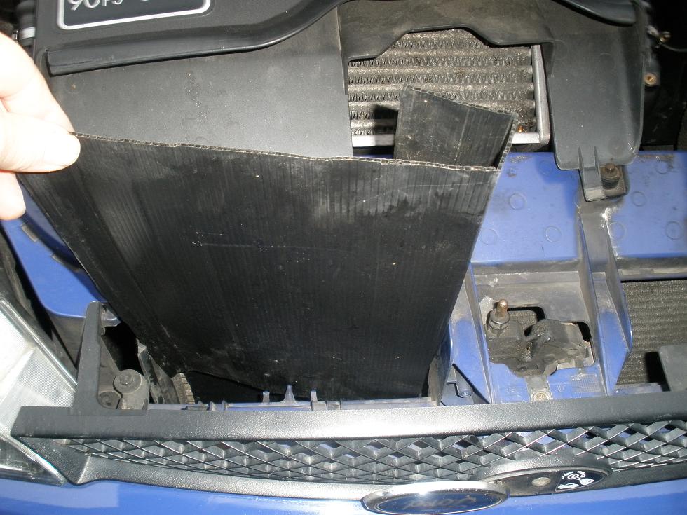

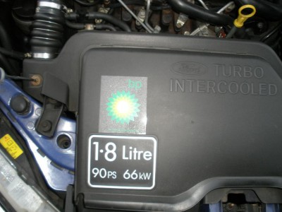

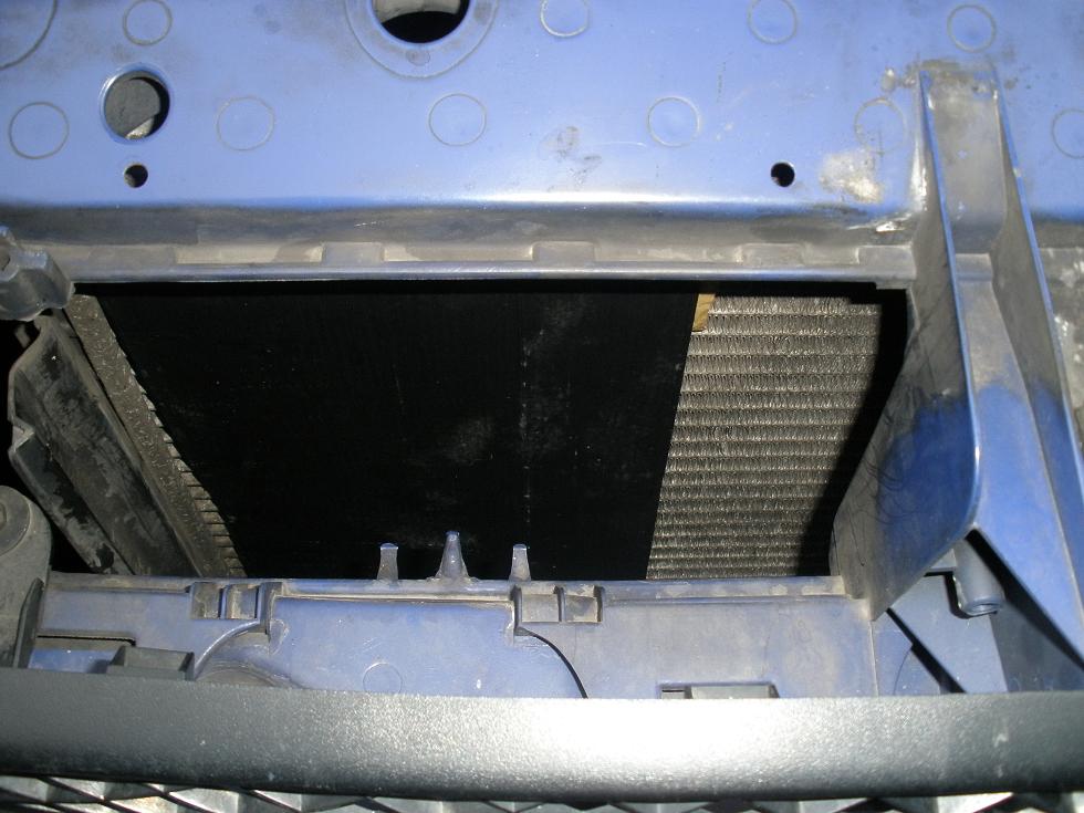

Tak jsem ještě stačil nafotit ty fotky než se setmělo.Vložení plastový desky u Fofo 1 před chladič je velice jednoduché.
Nejdříve vyšroubuji 2 x šroub na krytu intercoleru ,je to zároveň i přívod vzduchu pro něj a sejmu ho ,jde to velmi lehce: Je to ohebná plast.deska ,která se po ohnutí zase bez poškození srovná Já tam mám desky dvě tj. 2/3 chladiče mám zakryto .Ten prostor před chladičem má dno ,takže ty desky nemůžou propadnout a krásně tam stojí

Zatím jsem u všech svých aut clonu před chladič (lepenku,"montáž" 2min
) dával a mondeo není výjimkou. Jezdím každý den 15km po okreskách a 3km město. Je tam znatelné rychlejší ohřívání.Nikomu nic neradím, je to jen napsaná moje zkušenost.
