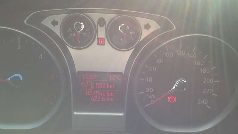

ozzi2006
- Příspěvky: 6
- Registrován: 21.04.2013 18:40
Re: rozsvícení kontrolek a spadnutí ručiček při jízdě
Dobrý den, jsem na fóru nový, tak doufám, že píšu do správného vlákna. Podobný problém se řešil i v jiném vláknu ale s názvem "diskotéka na palubní desce" nebo podobně.foki píše:ted to resim u dvou aut , jedno uz jezdi zkusebne s jinýma budikama
Mám Focus Combi II 2006 TDCi 85 kw (litinový motor kent). U auta se mi cca před měsícem a půl začal projevovat stejný problém jaký je zde popisován. Nejdříve to bylo nevinné padání ručiček a svícení kontrolek. Stačilo chvilku počkat (dojet na volnoběh ke krajnici) a nebo vypnout a znovu nastartovat. Na PP občas zůstal svítit hláška "system engine fault" nebo "acceleration reduced". (podotýkám i po kontrole diagnostikou se nejednalo o žádnou mechanickou závadu jak by se na první pohled z univerzálních fordích hlášek mohlo zdát).
Jakmile se ale problém rozšířil i o zablokování imobilizéru začalo být zle. Následoval výlet do autorizovaného servisu. Fordí diagnostika: na 99% byla vadná přístrojová deska. Nová deska, v mém případě s GPS displayem mezi budíky, stojí 15 tis Kč (po slevě). Na vrakovištích jsem nikde žádnou nedohledal (je to dost rarita). Tak jsem přistoupil k specializované avšak neautorizované opravě stávající desky. V desce byl zjištěn vadný procesor, který komunikuje s hlavní ŘJ. Výměnna jde do pár tisíc. Horší je, že bych potřeboval sehnat Software, který se nepodařilo z procesoru kvůli poškození vyčíst vcelku (jde to přes klasiskou diagnostiku). Od Fordu SW na disketě nezískám, je to logické - potřebují prodat všechny skladové díly
Pokud někdo víte o Focusu II r.v. 2006 s motorem TDCi 1.6 - 2.0l a hlavně GPS displayem mezi budíky někde v okolí Brna a majitel bude ochoten pomoci (nechat si auto napojit na diagnostiku), budu velmi zavázán.
(PS: nové budíky, z náhradních dílů vyrobených ve stejném roce, mají patrně stejné procesory = stejná kazivost, proto chci řešit výměnu za nové až v poslední řadě).
Díky za pomoc,
ozzi
- Příspěvky: 19243
vidis a ja tu ty budiky asi mam , je to s dvema displeji nad sebou , uzky a skoro ctvercovy . ?

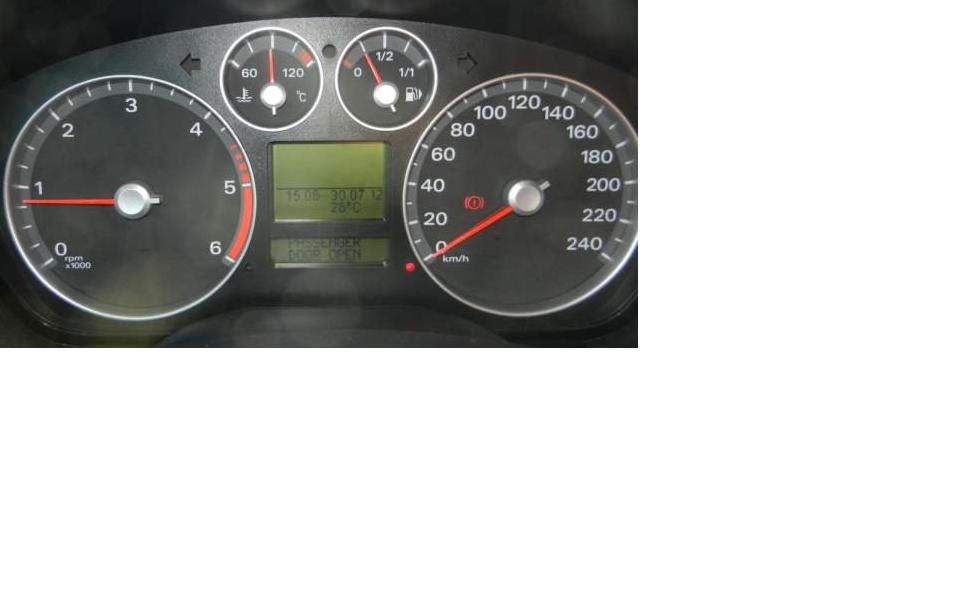

ozzi2006
- Příspěvky: 6
Čoveče tak tomu říkám náhoda.
Zkoušel jsem 4 vrakoviště a kolega co to opravuje zkoušel další a bez úspěchu.
Dva displeje nad sebou, zkusím přiložit forku kde je stejný display

- Příspěvky: 19243
zitra se podivam ale na 99% je to ono
ozzi2006
- Příspěvky: 6
Ahoj Foki, psal jsem ti na mail v detailu, ale zatím bez odezvy. Došel ti?foki píše:zitra se podivam ale na 99% je to ono
Díky
- Příspěvky: 19243
tak jsem se dival a maji ty displeje jako na fotce .
