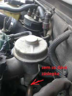

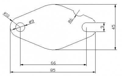

Mel jsem stejny problem a zaslepeni EGR ventilu se vse vyresilo a auto lepe tahlo.
Navod a rozmery na zaslepku: Motor-naftove 1998-2004-vycisteni EGR ventilu

trutratru
- Příspěvky: 31
- Registrován: 25.06.2012 17:37
Re: černý dým z výfuku 1.8 TDDI
To si zaslepis sam pred barakem jako ja.Staci ti je klic a trocha sily na povoleni dvou sroubu. Tady mas rozmery zaslepky( nechal jsem si ji vyriznout z 1mm plechu v kovodruzstvu-takze to zvladnou vsude kde delaji se zelezem) a mensi navod jak na to.Dej vedet jak jsi dopad.

- ZAHRY
- Příspěvky: 7024
- Bydliště: Olomoucký kraj
No to neni pro myho Focuska ale kamose ale i tak diky moc zkusime a uvidime
A tohle je pro TDCi nebo TDDi? Mame totiz TDDi tak jestli se nelisi nejak ta zaslepka tvarove?

trutratru
- Příspěvky: 31
Tohle je pro TDCi ale ventily by mely byt stejne.Mel jsem taky problem s cernym kourem a tohle to vyresilo. Tak zkus a uvidis

- Jardak
- Příspěvky: 2711
- Bydliště: Kaznějov
Záslepka pasuje na obojí...
