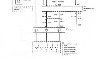

Díky, myslel jsem si to. Neměl by někdo schéma tempomatu pro MK4?
