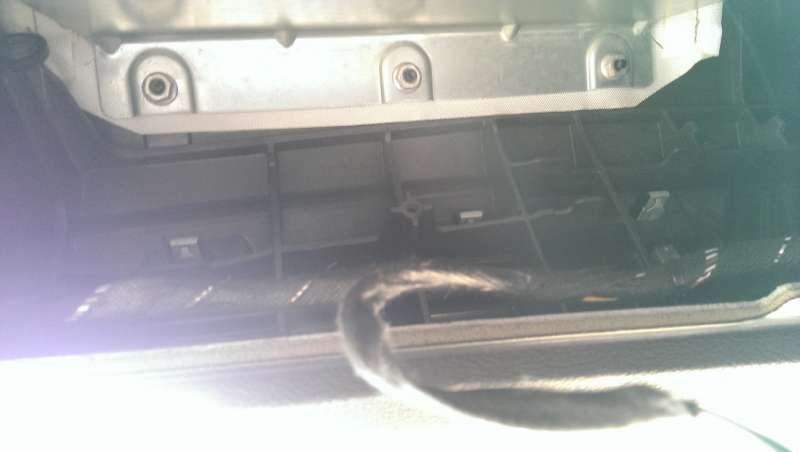

Poprosil bych o radu.
Mám Mondeo MK4 a rádio Sony s 6CD changerem a chci si dodělat bluetooth/usb,hlavně z důvodu A2DP a přehrávání z telefonu přes BT. Bluetooth v autě není - ani na levé páčce, takže jsem si pořídil USB/BT modul z allegra (8m5t-19c112-ar) a vymontoval kastlík u spolujezdce. Umístění, kam patří modul jsem nejspíš našel (hned za lištou u spolujezdce nad kastlíkem - viz foto), ale bohužel žádný kabel, jak jsem doufal, zde není. Poradíte mi jaký kabel potřebuji k rádiu na zapojení? Hodil by se mi i ten druhý, kterým bych vytáhl USB vstup do kastlíku. Díky moc za rady

- Příspěvky: 25212
Re: Bluetooth dotaz
http://www.ford-focus.cz/forum/viewtopi ... 64#p538764
tohle schema na vyrobu kabelu plati i pro Tebe

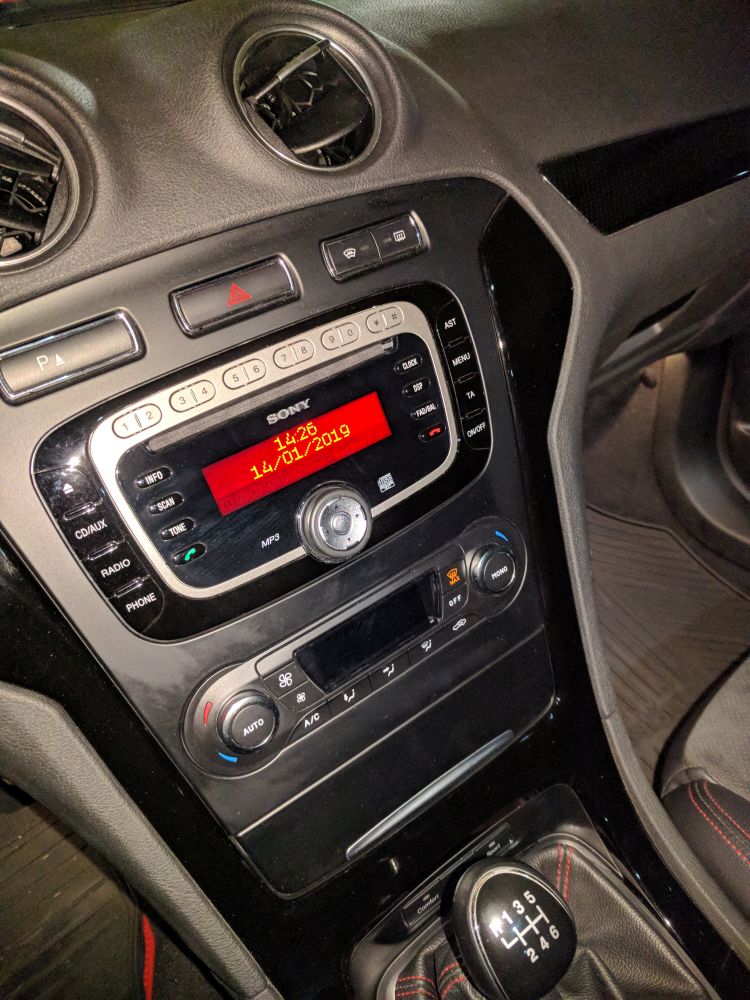

Su čerstvej majitel MK4 2011 (Titanium po FL), autoradio Sony viz obr.
Ač má telefonní čudlíky na radiu nikde sem nanašel volbu BT připojení. Dokážu někde zjistit, jestli BT má / nemá?
Případně co dokoupit, kam a jak to připojit, abych měl BT a mohl přes něj posílat hudbu přímo do auta?
edit: prošel sem ten výše uvedený návod pro Focusa, platí cca stejně pro Mondeo? +- kam se cpe ten modul? To vážně udělají Titanium bez BT?

- Příspěvky: 25212
Re: Bluetooth dotaz
navod na pripojeni BTmodulu je stejny - u mondea je pod palubkou nad kastlikem pred spolujezdcem
co leva blinkrova packa? ma na spicce tlacitko voice? pokud ne, nemas BTmodul

Levá blinkrovka je obyč má jen blinkry a dálkáče, takže smiřuju se s tím, že to auto nemá BT ufff kdo by to byl čekal
Jak čtu, takže BT hudbu umí model jen s USB, takže jasný co hledám. (nemáte někdo?
Sony radio to zmákne nebo bude potřeba přehrávat FW, případně v autě upravovat něco přes diagnostiku?
Přeci jen většina návodů tu je pro FoFiky a ty rádia od Fordu :-/

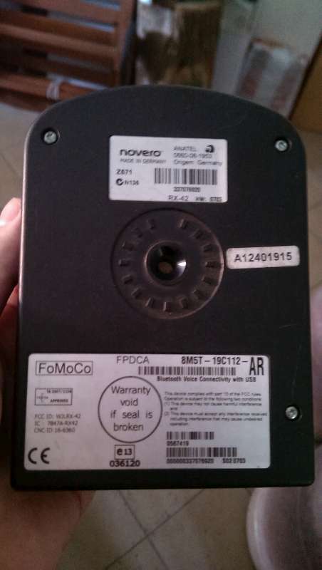

takže toto je co hledám ... jazyk B? == brněnské hantec
(někde si uváděl, první písmeno jazyk, druhý verze)
https://allegro.pl/oferta/modul-bluetoo ... 7779367863
k tomu stačí z fordu konzolu na uchycení, kabel kterej napojím do radia a auxu
v poslední řadě mikrofon, pokud chcu i telefonovat, když už se s tím budu bastlit.

- Jemar
- Příspěvky: 1703
- Bydliště: čáslavsko
Re: Bluetooth dotaz
Jazyk B je němčina. Poslední písmeno je verze firmwaru, "doma" se dá přehrát až na verzi V. Tenhle modul má i USB vstup, takže když seženeš kabel, dají se přehrávat mp3 soubory z flešky.

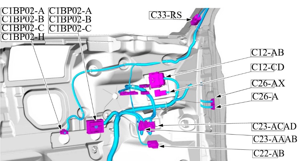

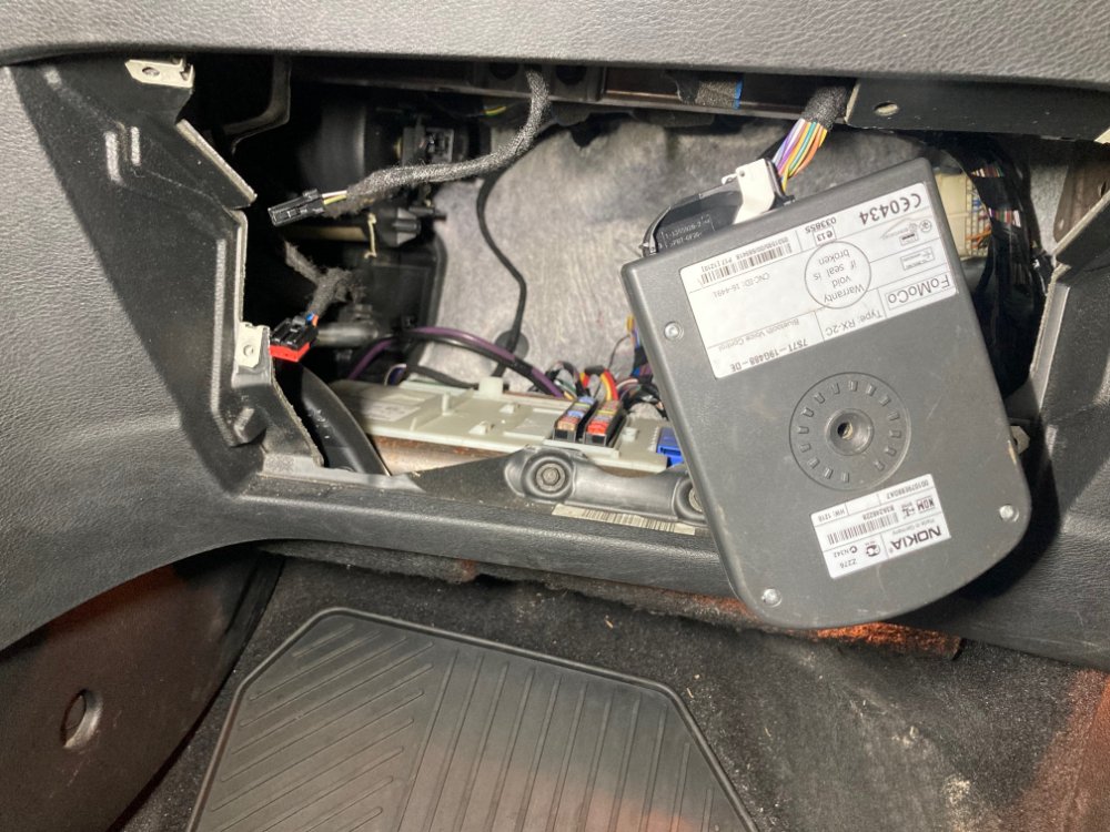

Ahoj, mohl bych poprosit o radu?
Dodělal jsem do FoMo 06-2008 titan Bluetooth jednotku, kterou jsem jen zapojil do konektoru a spojil - vše funguje, ale ne zvuk z auta do telefonu. Sehnal jsem i originální mikrofon ke stropní lampičce, jenže problém je ten, že tam není žádný konektor pro pouhé propojení mikrofonu. Z BT jednotky na pinu 3 a 4 je hnědý a modrý kabel, který nevím kam vede a kde končí (někde jsem četl A sloupek?). Chtěl bych poprosit o info, co musím sehnat a odkud od mikrofonu kabel vést, kam až je od BT jednotky MIC připraven.
Moc děkuji za radu.
(A sháním i držák na jednotku, příprava tam není, takže jsem jí zatím jen volně položil :/ )
- Příspěvky: 25212
Re: Original bluetooth handsfree + voice control
u mondea konci priprava v konektoru na prepazce kabina-motor (kousek od BCM)

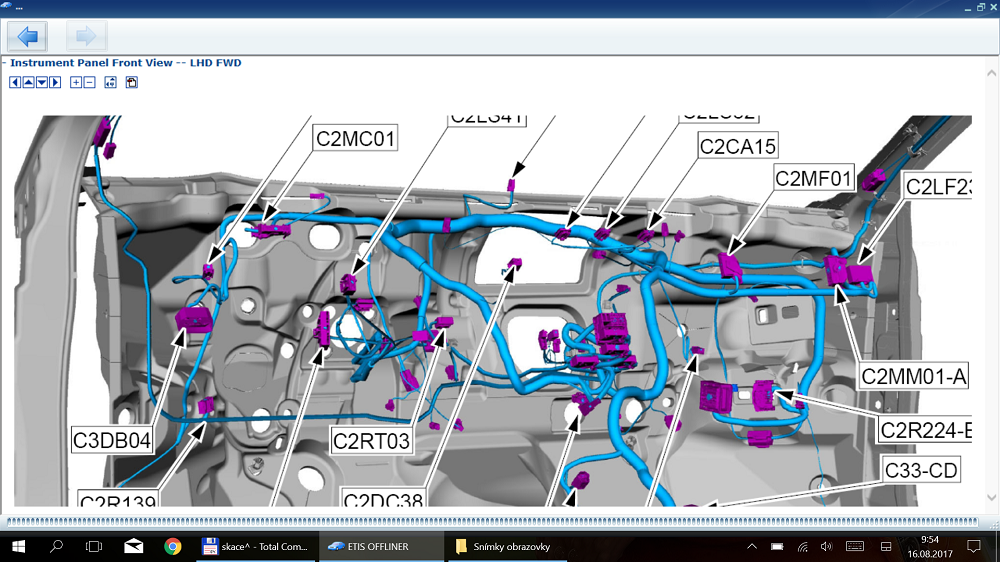

Moc děkuji za zprávu. Šlo by naznačit na fotkách kde přesně hledat konektor, kde to končí a kde se musím napojit? Hádám ideálně pak zajet na vrakoviště a sehnat svazek z auta, které BT mělo. Děkuji.
- Příspěvky: 25212
C22 piny 1+2
