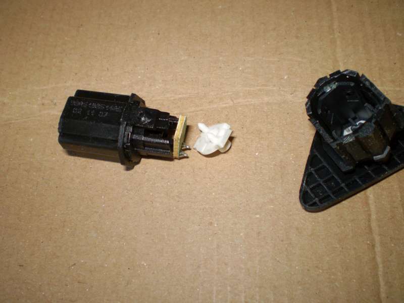

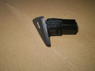

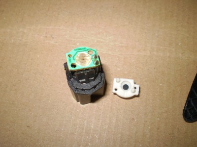

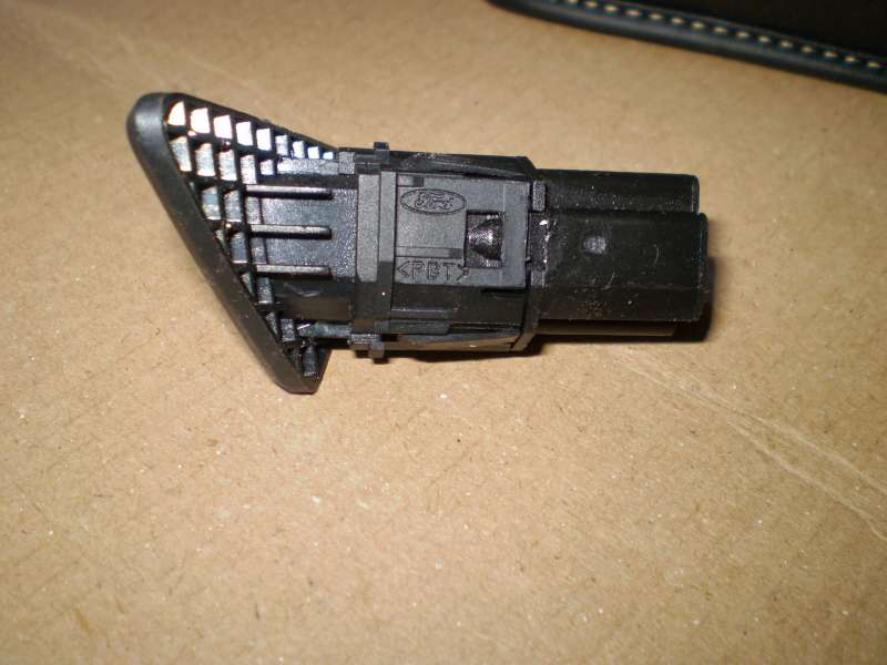

Mal som problem s otvaranim kufra tlacidlom na palubke. Ako som pochopil nebol som jediny - viacerym ludom po case prestava to tlacitko fungovat (treba ho dlho drzat, silno mackat a podobne). V mojom pripade bol problem v kontaktoch na tlacidle - treba ho vitiahnut z palubovky, rozobrat a trochu tie kontakty vycistit. Sikovnemu cloveku to trva max 10 minut cele [ mne by to trvalo dlho, ale podujal sa moj svagor :) ] Tu je zopar fotiek na inspiraciu:

Tiež som to tlačítko rozobral a vyčistil a už to šlape jak hodinky... To ale len v prípade že otváranie na dialku funguje. ak nie tak je problém inde.
